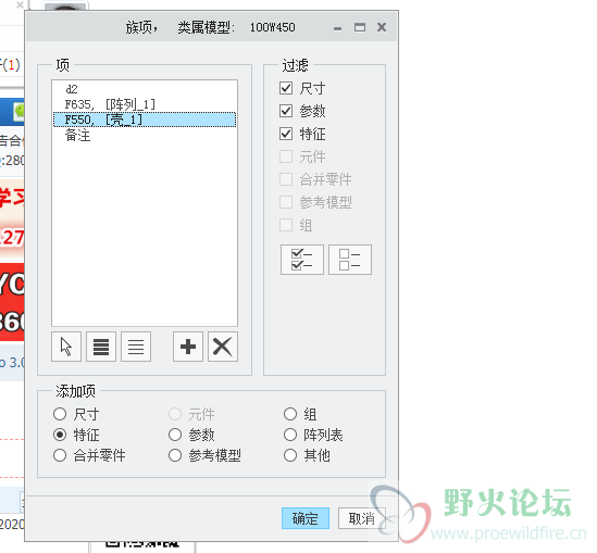

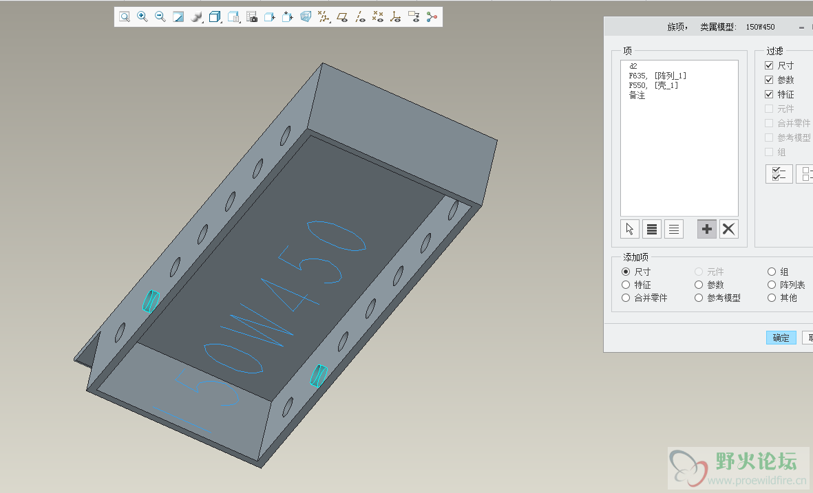

在插入族表零件的时候,有的时候需要让部分特征显示,有时候又不需要显示。请问下这个参数怎么调?

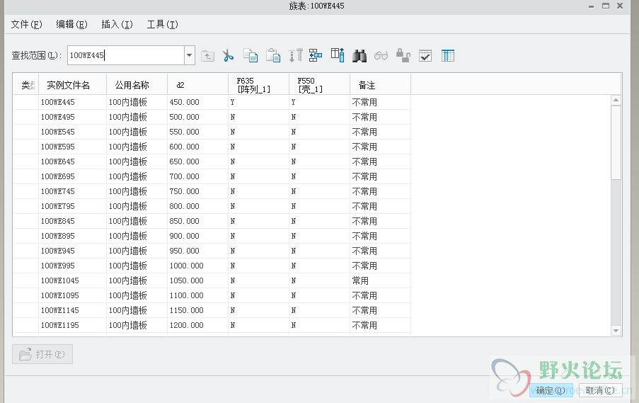

你这族表是多级族表?族表截图看下

发表于 2020-1-6 12:31 | 显示全部楼层
霍尔 发表于 2020-1-6 14:28
是用的特征啊,你看截图
你这族表是多级族表?族表截图看下
243
281
发表于 2020-1-6 12:50 | 显示全部楼层
在租表项中增加指定特征,在表行中设置Y/N即可
281
393
 楼主| 发表于 2020-1-6 13:16 | 显示全部楼层
增加了,但是在插入的时候没办法选择N/Y啊
243
281
发表于 2020-1-6 14:14 | 显示全部楼层
你这是假的尺寸啊,选特征啊
281
393
 楼主| 发表于 2020-1-6 14:28 | 显示全部楼层
442724306 发表于 2020-1-6 14:14
你这是假的尺寸啊,选特征啊
是用的特征啊,你看截图
281
393
 楼主| 发表于 2020-1-6 15:07 | 显示全部楼层
442724306 发表于 2020-1-6 14:56
你这族表是多级族表?族表截图看下
不是多级族表,就是普通的族表。这样您能加我qq吗方便些?124502443
