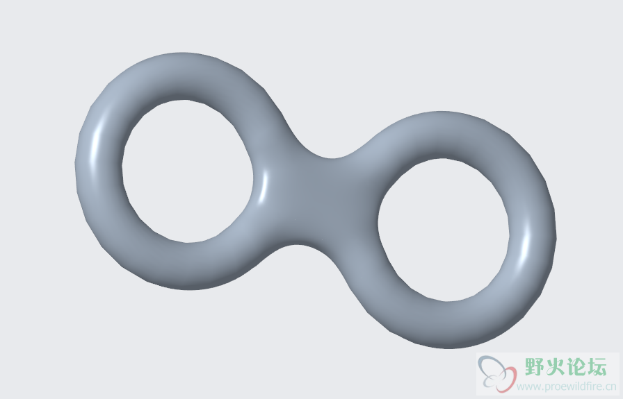

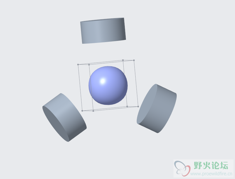

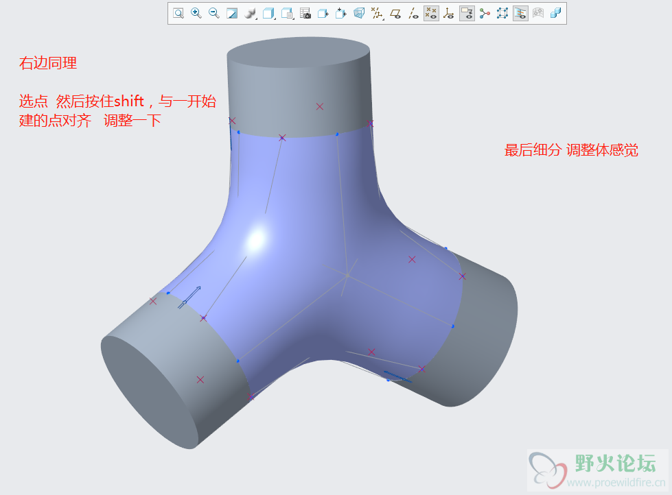

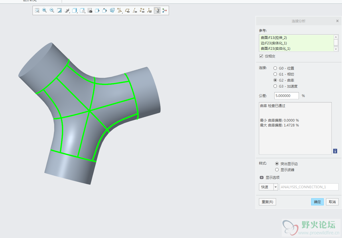

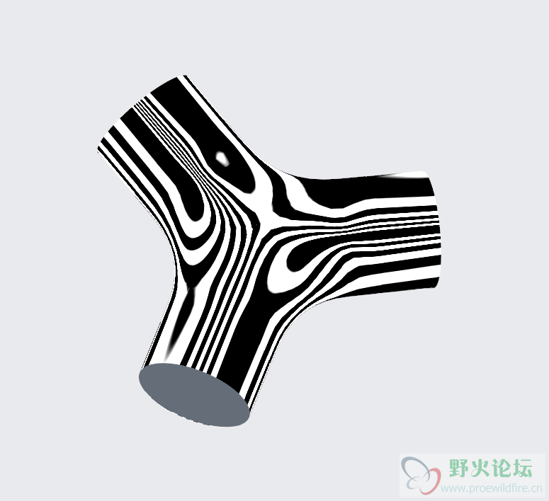

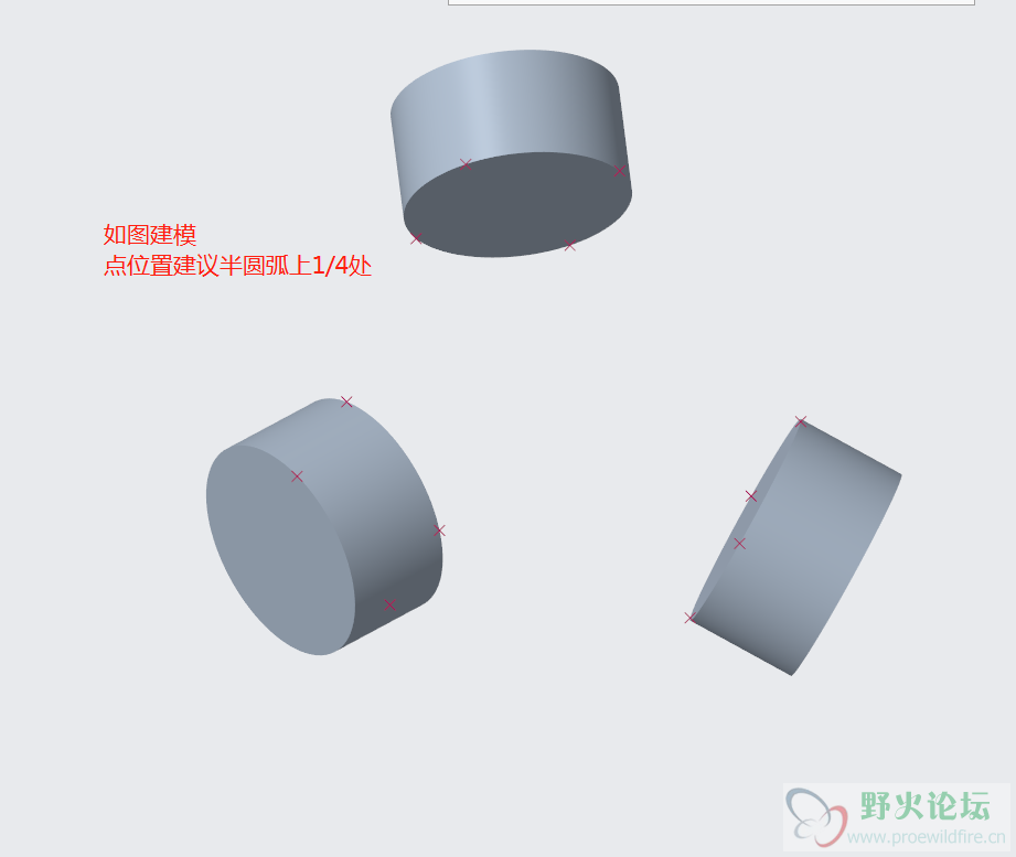

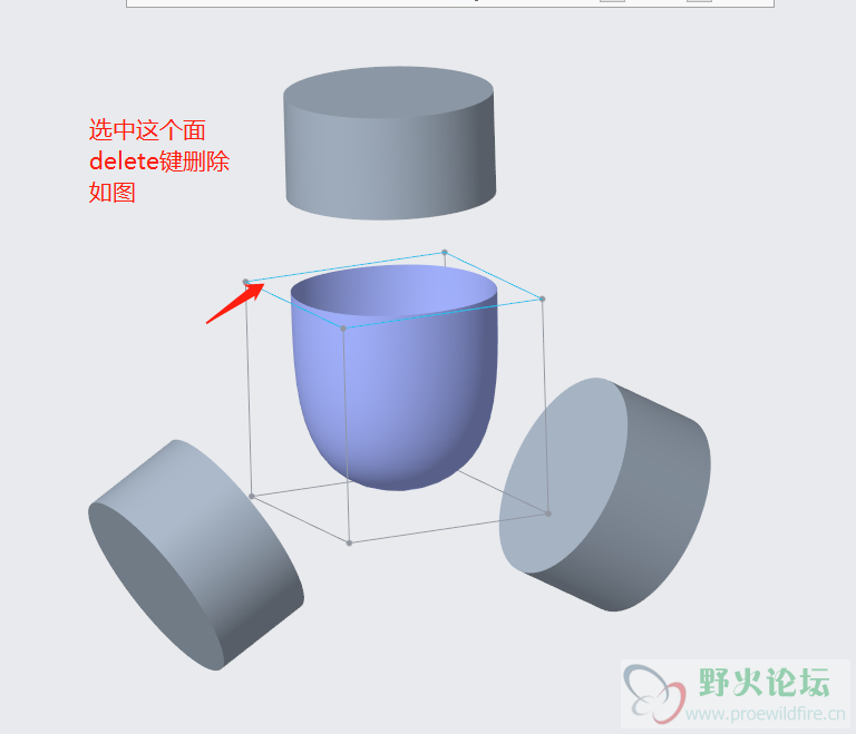

现在自由式还是有点局限性,如果把圆换成椭圆,可能就会有新的问题
creo的自由式,应该是对标犀牛的TS插件,但功能远远不及其。也不强求。
总体感觉是思路的变化,怎么要让非参向参数化靠拢,如何利用非参的优势让设计人员更快速出图。。。
我做的肯定不是最好的方案,抛砖引玉,希望有更好的作品出来
附上文件链接
链接:https://pan.baidu.com/s/1zOQWfvFNaBsz-pzukFzW-g
提取码:oiaj
复制这段内容后打开百度网盘手机App,操作更方便哦
对齐命令
对齐命令
举一反三!!!
举一反三!!!

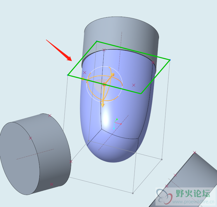

发表于 2020-1-7 11:39 | 显示全部楼层

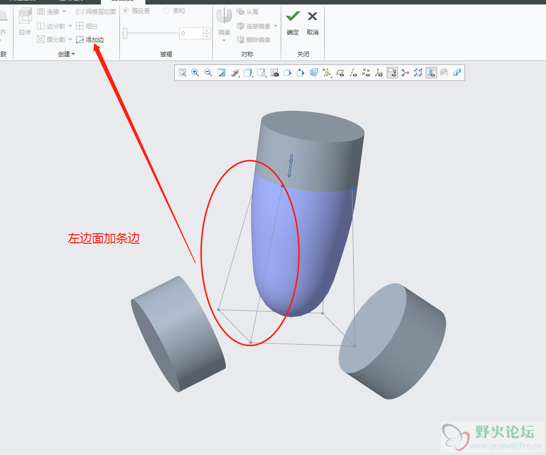

对齐命令的步骤能否说说!对不平整呢!谢谢大神

 楼主| 发表于 2020-1-7 14:51 | 显示全部楼层
对齐选曲率对齐,按shift选实体上的整条边
