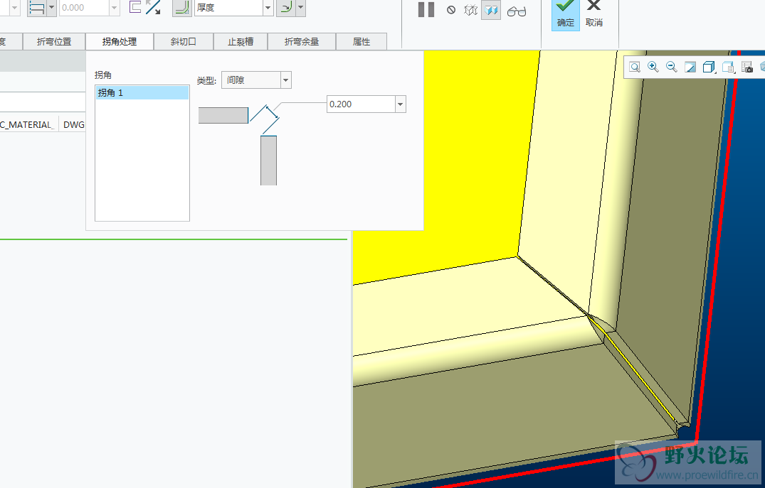

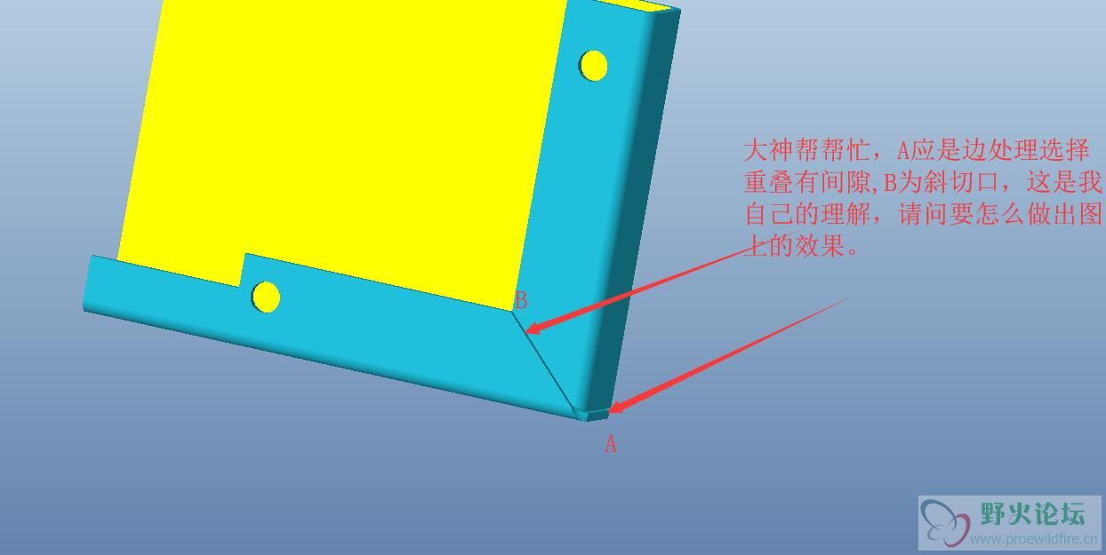

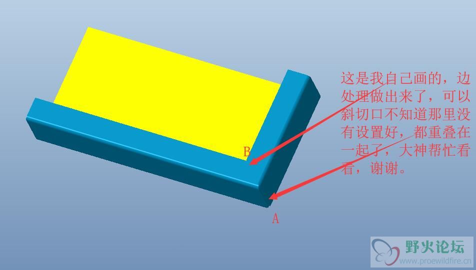

请大神帮忙看看,这个图片上的问题要怎么做才能得到那样的效果,谢谢

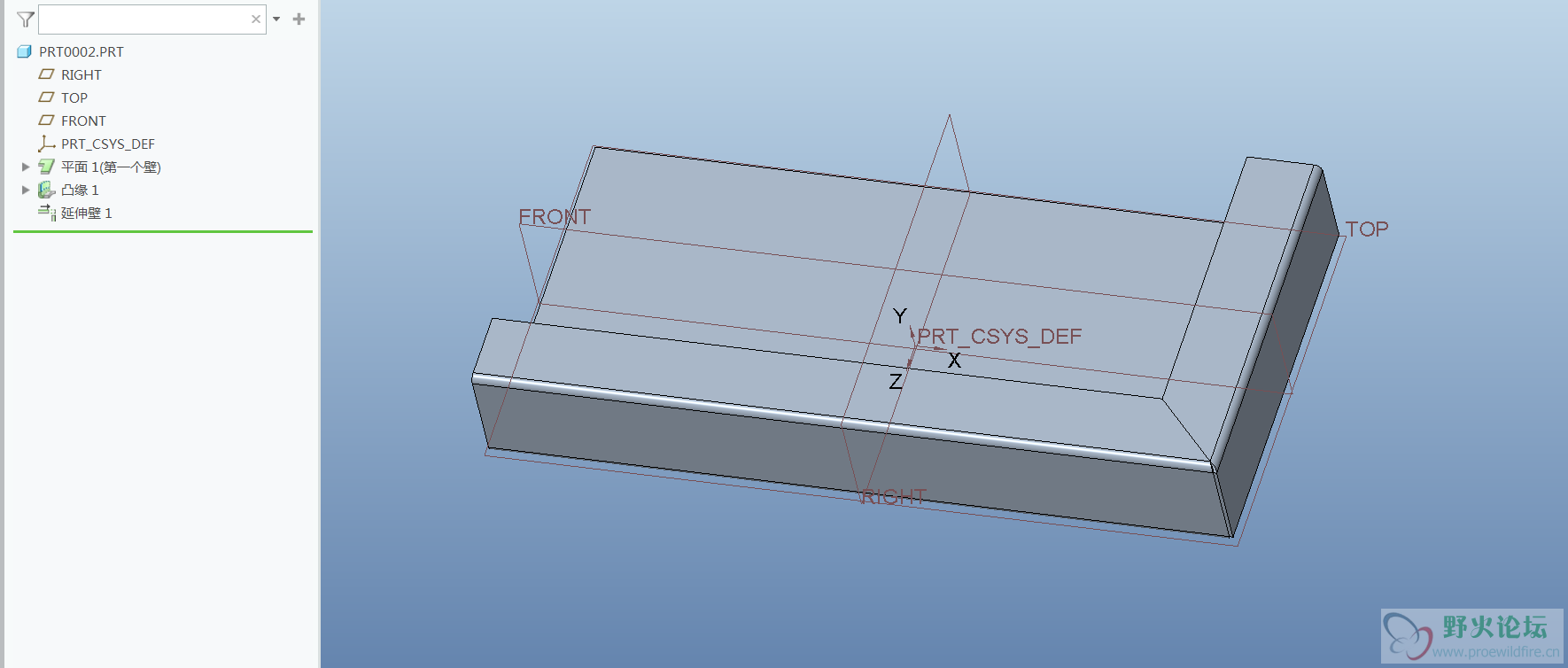

先用法兰命令,然后再草绘出你想要的形状,然后用延伸命令做包边
prt0002.rar
69.21 KB, 下载次数: 36

一般就做成这样子,如果要按你图1来做就只能分两次折起切成你想要的外型了
正常情况
正常情况
对于creo,又屎又烂引
