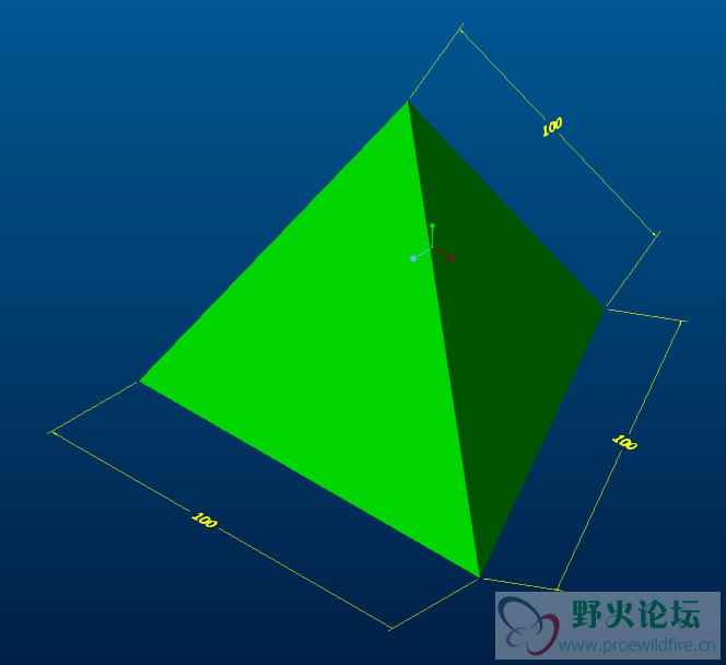

发表于 2020-1-4 15:53 | 显示全部楼层 |阅读模式
怎么做都是失败
creo 3.0
regular_tetrahedron.prt.zip (41.41 KB, 下载次数: 27)

发表于 2024-6-13 12:13 | 显示全部楼层
下载了还是不会画
776
1028
发表于 2024-7-3 14:10 | 显示全部楼层
shako11 发表于 2024-6-13 12:13
下载了还是不会画
高H的尺寸为:边长*根号6再除以3,你只要知道这一点,这个正三棱锥就知道怎么画了
