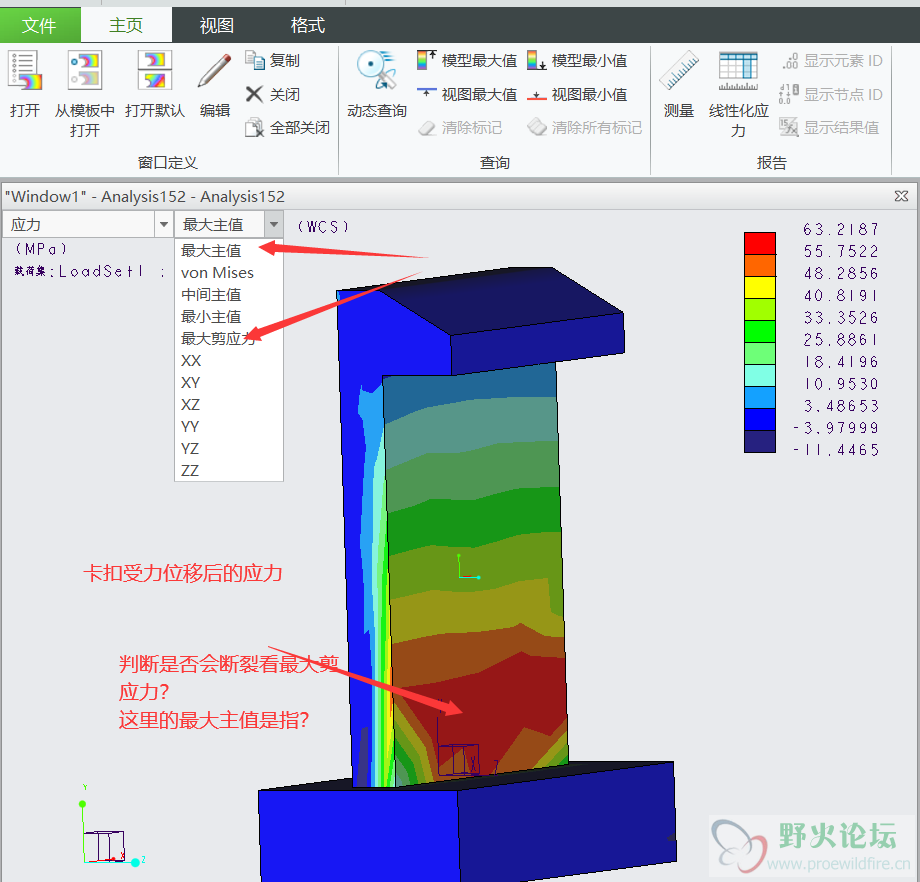

如图结果,想按卡扣设计达到需要位移1  MM 后,是否会断裂,看哪里的值?
  材料的物性表为 PA料 弯曲强度为MPa  拉伸强度65MPA
谢谢

发表于 2020-1-4 10:24 | 显示全部楼层
PA料断不了吧,目测你这高度5-6mm 上面卡扣变形1mm 应该断不了

实际是一种合成料,比较脆的,基础料是PA,里面混合料一些氧化镁之类的;
  高度7 MM ,厚度1.2 ,变形量我设计 0.6-0.7 MM

发表于 2020-1-4 13:33 | 显示全部楼层
最大剪切力

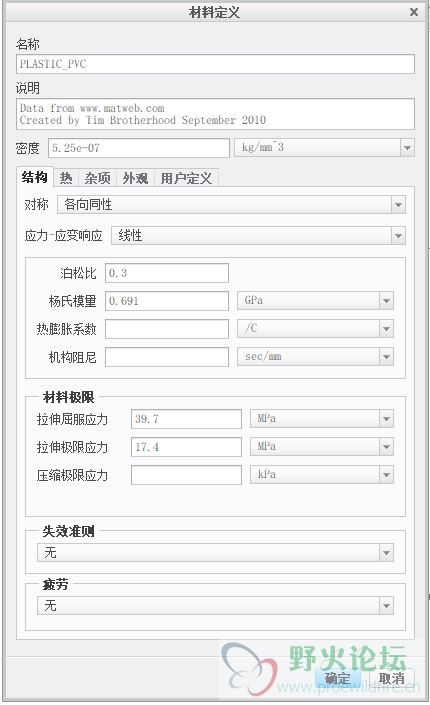

发表于 2020-1-5 17:16 | 显示全部楼层
CREO静态分析没有那么直接的,需要了解材料相关值,不知道也可以打开属性看下,如图。大于等于这个值会断,小于这个值不会断。如果只是简单的分析下可以试试用SW或invertor等,比较直观,如果力设大了,分析结果里会提示超出目标体积尺寸范围。专业的话可以试试ANSYS。
