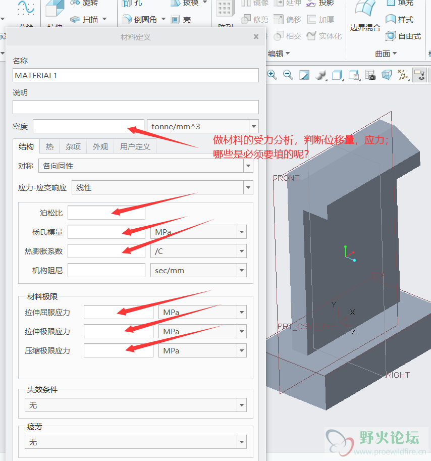

做塑胶件的受力分析,测试卡扣是否会断裂,以及卡扣之类的受多大力会位移多少,
这里的材质设置必须要泊松比吗?
哪些参数是必填项目?
谢谢

一般密度、泊松比、杨氏模量吧

泊松比 一般 供应商提供的材料物性表 不会体现这个的哦。

力分析:泊松比,杨氏模量

在config.pro中用pro_material_dir配置材料库目录,直接从CREO材料库调用材料,很多属性是有的;
自定义材料的话,可以在材料库复制文件后用文本编辑器直接修改。

http://www.proewildfire.cn/thread-86238-1-1.html
这个帖子里面有约500种材料的各个属性。
