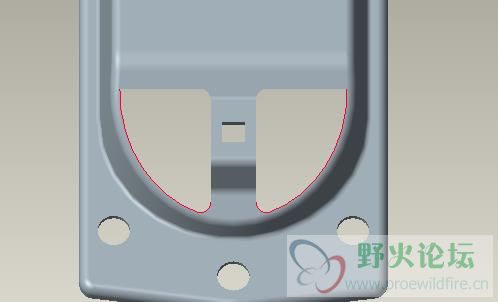

画了好久都画不出来,请教下各位大神,不会用钣金画,只能用零件模式画,就是这个圆角部位不会。

用边界混合或者扫描最后在倒圆角

钣金环境 做冲压模具 成型

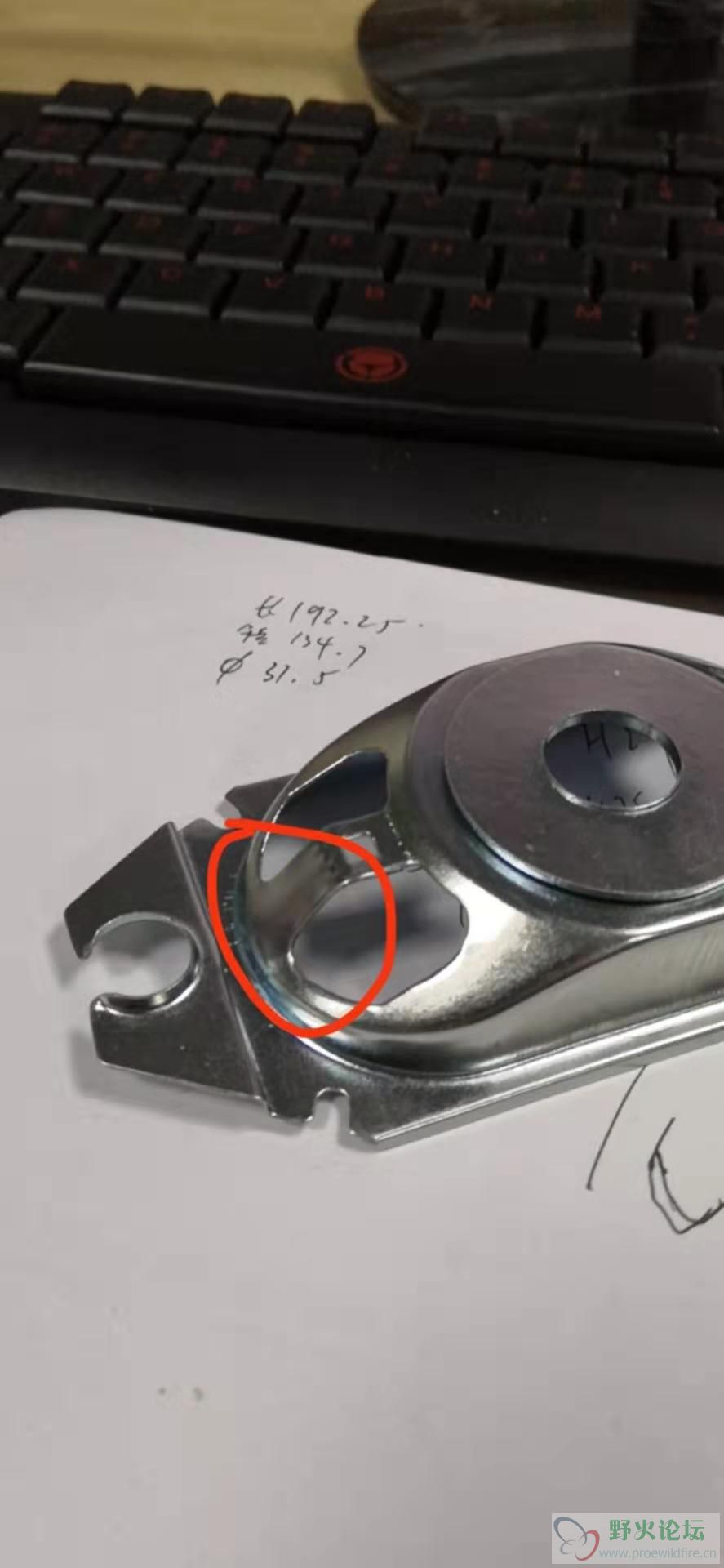

这实在不像钣金,更像是模具造的,是个批量生产的吧

你可以试试看哈,是钣金做的不是模具出的

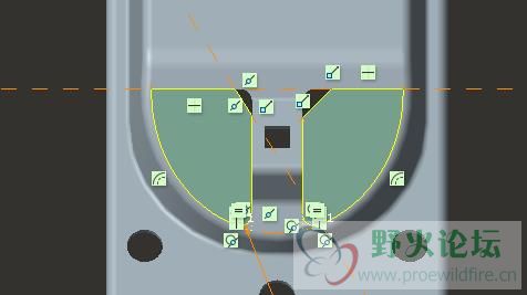

你给的文件没有前部分的曲面设计,我只能用别的方法试试,这个是单纯的倒圆角,你的文件上我直接倒圆角了,感觉样子差点,但感觉凑合

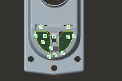

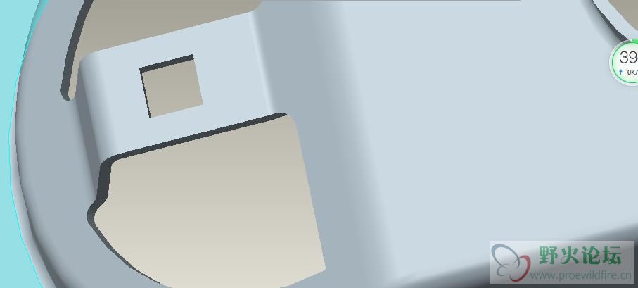

这是我另一种办法做的,实在不想这么做。先进行补充,再进行切除,因为是实体模型,所以会自动合并,如果是曲面,就要手动合并,再进行加厚,你的文件前面的是导入特征,那部分应该是曲面做的或者后来用壳命令了,曲面做的我可以试试用另一种办法试试,可我曲面不行,我也不想自己画。

谢谢啦,实在感谢帮忙,之前因为这个位置有点困扰,现在解决啦,谢谢

没事,能用就行。
