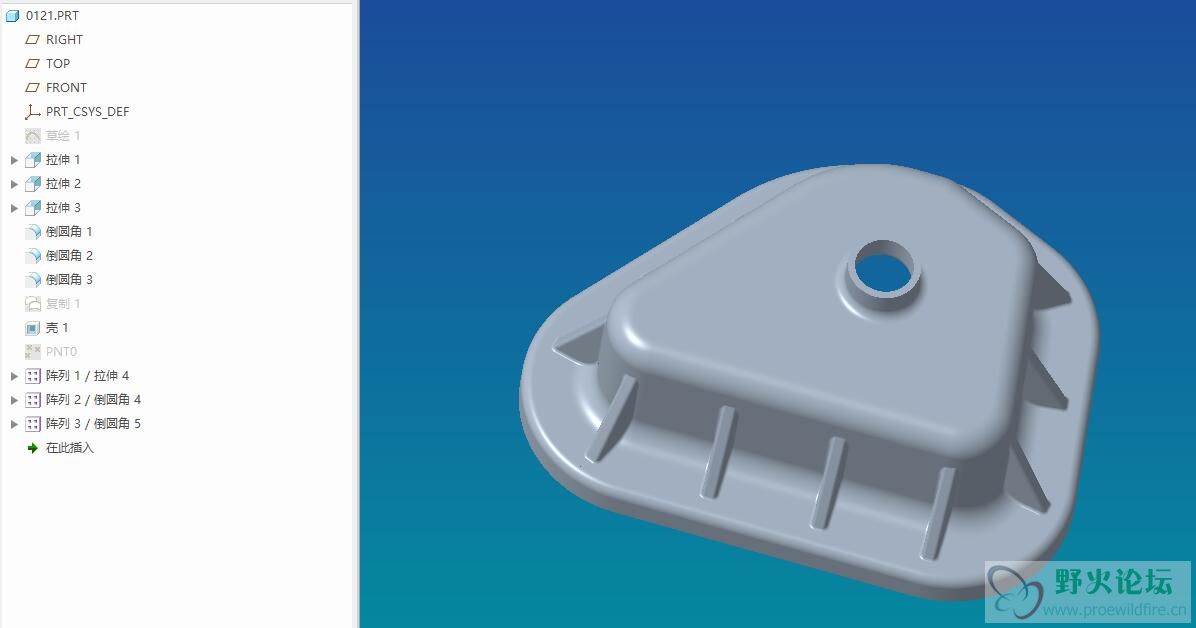

如下图筋板按曲线阵列,如何能实现?

线阵列,每个距离都一样的,你的图距离不一样的

这样画的

不对呀,是用筋板命令,加倒圆角之后再阵列,有两个筋板生成不了。

你如果用筋板整列肯定出错不要想了,因为你要捕捉一个两个边旋转后就不这两个边就没捕捉到了

UG可以做到

厉害咯ug建立都是单个文件 proe就不一样了
