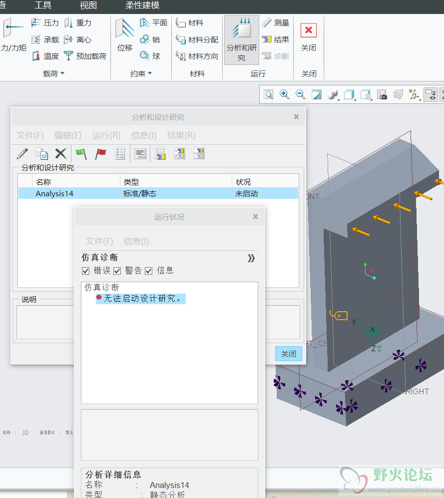

有限元受力分析CREO6.0无法运行
请大神们看看是怎么回事,我在公司的 PROE5.0上是可以操作的

 楼主| 发表于 2020-1-4 09:03 | 显示全部楼层
AresYe 发表于 2020-1-3 20:34
用的版本这么高级,我才用到creo4.0
已经调整好了, 应该是储存路径不能有中文

发表于 2020-1-5 13:00 | 显示全部楼层
这,我前几天也遇到过,修改一下文件夹的名称就好

我的每次分析时都显示失败 ,提示用于运行引擎的许可证不可用,按照教程破解的啊

储存路径纯英文,依然是不行啊,怎么解决的呢
