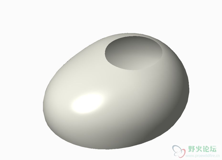

中间那个曲面切四边后一直不顺。。。大神们帮忙看下可以么

传了一个STP怎么帮你看细节呢反正,从理论上看有面没有相切好,还有四边面没做好

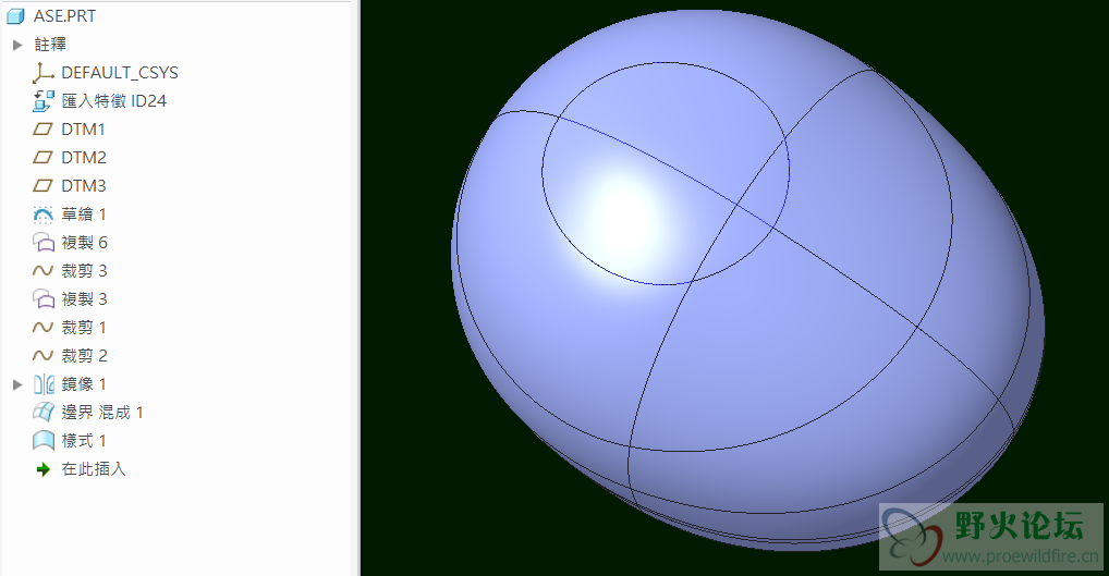

给你参考.不知是否是你要的.
