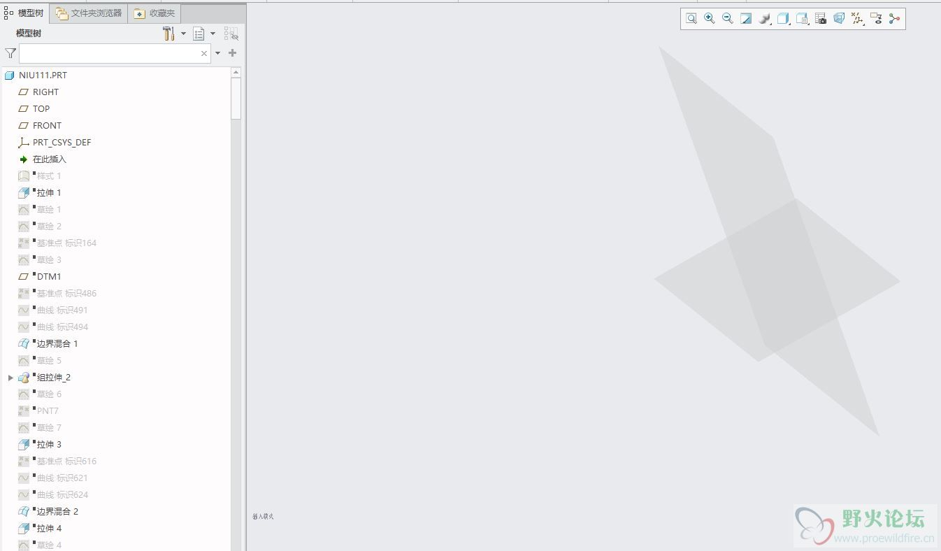

[已解决] PROE 5.0 为什么打不开啊?论坛下载的一个牛的模型

将在此插入拖到最后。就可以了

这个基本的都不清楚,入门要谨慎,还需努力呀,这种的情况一般是为了缩小图档才会这么做,你只需要把最这上面的那个向右箭头拖到最下面即可
