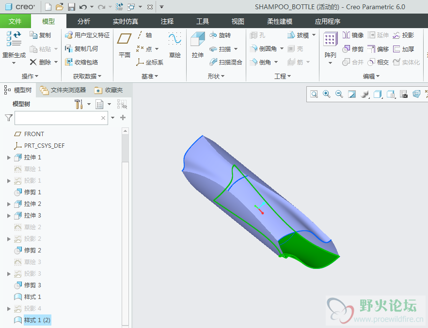

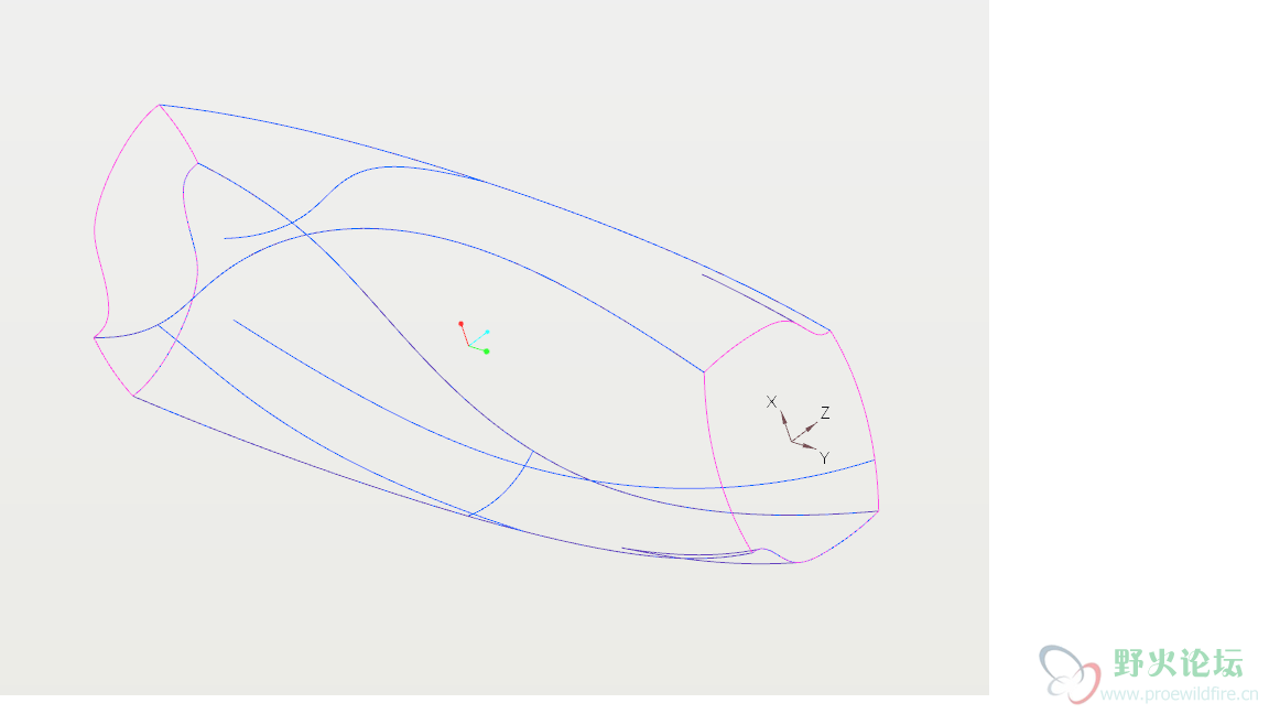

如图1,样式1,需要选择性粘贴为如图:样式1(2),见图2

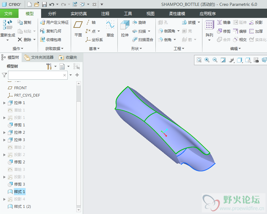

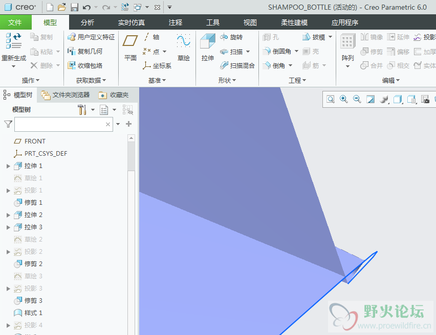

但操作完成后,出现如图所示的情况,图3,4

1,样式1
1,样式1
2,选择性粘贴后样式2
2,选择性粘贴后样式2
3放大
3放大

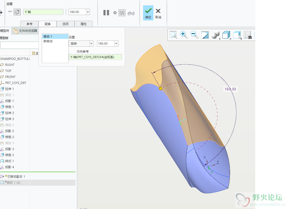

试了下,选择样式1复制  然后依Y轴旋转粘贴,并没有出现楼主的问题哇
