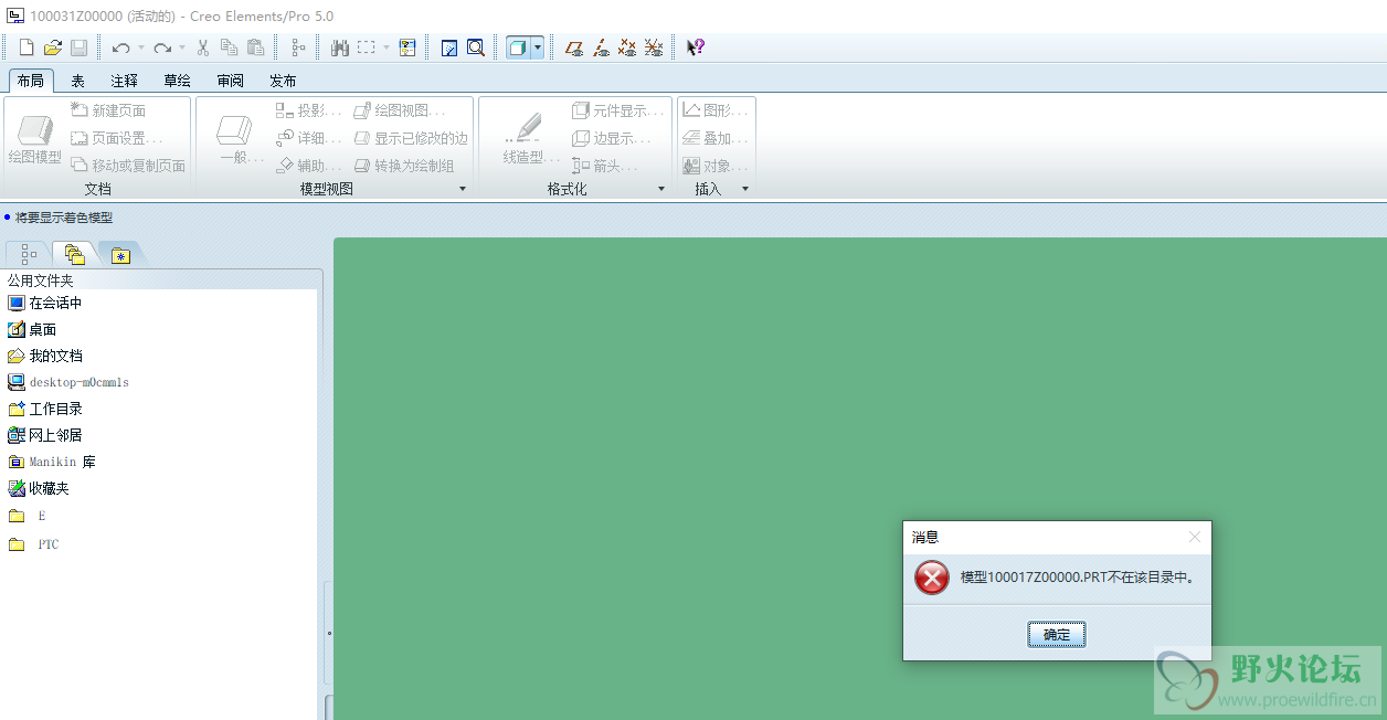

各位大哥,今天出完一张2D图,后面关掉PROE重新打开刚出的2D图显示需要另一个3D图档
 楼主| 发表于 2019-12-31 17:21 | 显示全部楼层
我出的2D图名称是100031Z,后面打开2D图显示如图需要100017Z这个文件
496
882

发表于 2019-12-31 21:31 | 显示全部楼层
把提示的模型放到工作目录下和绘图放在一起

发表于 2020-1-1 10:45 | 显示全部楼层
楼主要有工作目录的概念,
工程图与3D零件放在同一个文件夹下面。
工程图是基于3D零件生成的。
工程图与关联的3D零件不在同一工作目录下,会有类似情况。
处理方法是将其放回到一个文件夹下。
在未打开工程图文件的情况下, 修改了3D零件的文件名称,虽在一个工作目录下,也会有类似的情况提示。
处理方法,将3D零件文件名称改回原来的名称即可。
希望对楼主有用。

不是,我的工程图是用31Z这个3D图创建的,但是打开的时候还提示需要17Z这个3D零件,31Z和17Z是两个不同的零件
