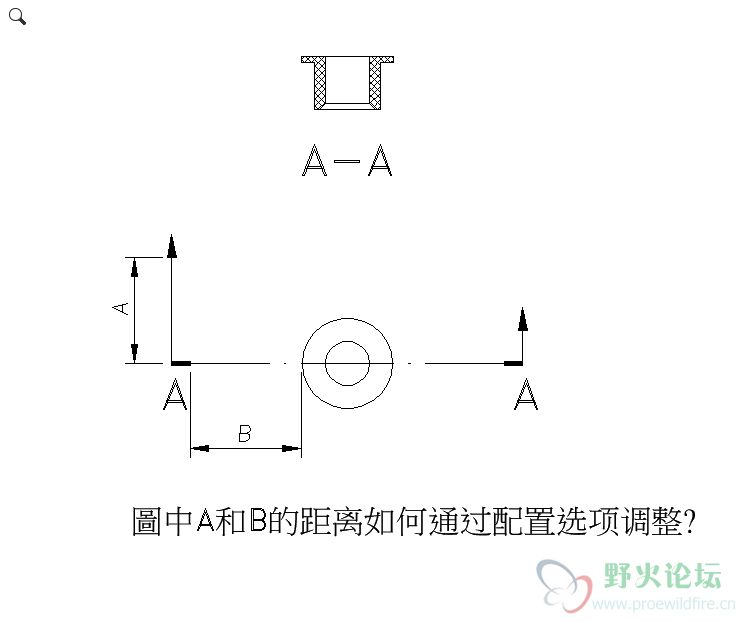

我们在Creo出工程图中剖视图箭头和箭头的位置默认都很长,影响美观,经常需要调整,有没有哪位大师能够解决.

witness_line_delta 设置尺寸在尺寸上引线箭头距离
set_datum_leader_length设置基准默认引线长度
