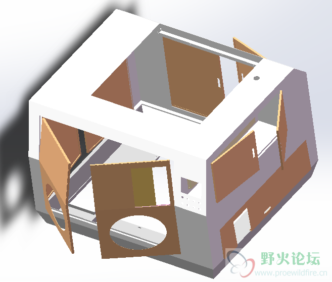

发个钣金给大家练习,顺祝大家元旦快乐!!

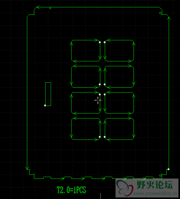

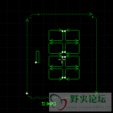

武汉华俄激光工程有限公司激光机系统,无密码狗,单可以检查钣金展开图的正确性。
   钣金展开图折弯图制作好后,把展开图,删除折弯线和尺寸等,转存为DXF格式文件,激光机系统才可用,
这时再用改激光系统打开dxf 文件,,看看若显示下图表示:
武汉华俄激光工程有限公司激光机系统,链接:https://pan.baidu.com/s/1B_nMox_RvdJtWo9gKvnIhw
提取码:2te3
激光线条不封闭-不能割
激光线条不封闭-不能割
激光线条OK-能用
激光线条OK-能用
