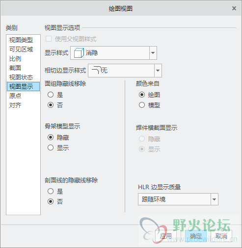

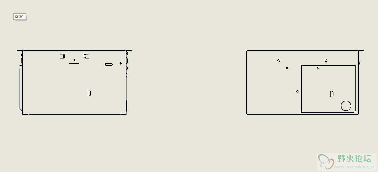

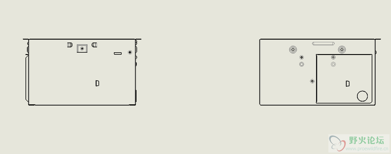

请教一个问题,在3D建模中我们往往要创建很多圆角,特别是塑胶件。转到工程图的时候就会变成很多切线(打印出来都是黑色的线,很多线),但是如果选择隐藏切线,那很多特征就会变得只剩几条线,甚至完全消失了。如图。你们是怎样在工程图时怎么处理切线的呢?

发表于 2019-12-31 11:29 | 显示全部楼层
我用隐藏 打印出来 是浅色的虚线啊  你是不是哪里设置的不对

我知道又可以选择切线的样式,但是打出来也很多线啊。根据工程制图,好像是说切线不显示。但是不显示的话,有很多特征就不能表达

发表于 2020-1-2 12:01 | 显示全部楼层
工程图里面把绘图设置改下即可
