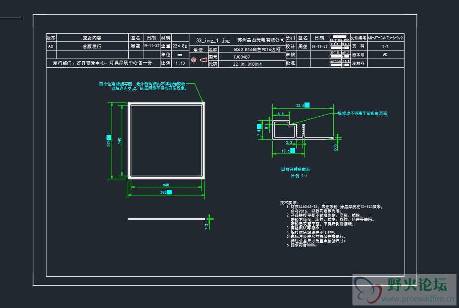

我试了几次都是同步的颜色,有没有办法数字和尺寸线不一样,比如数字黄色,尺寸线红色?

 楼主| 发表于 2019-12-30 23:27 | 显示全部楼层
结合论坛大神的说法,我找到一种办法,但是不完美,尺寸线颜色我不知道怎么变,文字可以变,尺寸线只能默认黄色。
方法如下:
尺寸线和标注文本数字不一样的方法:绘图模式下更改dtl文件中的:drawing_text_color值改为edge_highlight_color
解释:drawing_text_color 控制绘图中的文本颜色。当设置为“letter_color”时,所有绘图文本显示为字母颜色。当设置为“edge_highlight_color”时,所有绘图文本显示为边突出显示颜色。
而“字母颜色”和“边突出显示颜色”设置均在 选项-系统外观-全局显色-图形 下任意设置。
测试:
如果选择“letter_color”,一更改字母颜色,尺寸线和数字都变了,一样的颜色同步变,无法区分尺寸线和字母颜色;
如果选择“edge_highlight_color”,更改边突出颜色,只是变字母的颜色,尺寸线不变。
因此,选择“edge_highlight_color”,可以实现数字任意颜色,尺寸线默认黄色。在这种情况下尺寸线只能默认黄色,如果双击这个已经变了的尺寸更改颜色,数字和尺寸线又同步一个颜色变了。
怎么样变尺寸线的颜色我还在研究中........
217
308
 楼主| 发表于 2019-12-30 23:56 | 显示全部楼层
以导出dxf为例:
“edge_highlight_color”模式下,导出dxf界面,前面不动,属性里设置。"字母"后面设置的导出颜色就是【尺寸线】颜色,"突出显示边"后面设置的导出颜色为就是最终【数字】颜色。
“letter_color”模式下,导出dxf界面,属性里,字母一改同步数字和尺寸线又一体了。
总结,如果想做到导出dxf尺寸线和数字不同,就必须在“edge_highlight_color”模式下,在这个模式下,属性里设置导出的"字母"颜色就是尺寸线颜色,哪怕字母本来是黄色,你后面设置导出蓝色,导出的尺寸线CAD打开就是蓝色了;设置导出的"突出显示边"颜色就是数字颜色。

570
715
发表于 2019-12-31 11:46 | 显示全部楼层
这个就是creo工程图直接导出来的cad,你是说想做成这样的吗?
