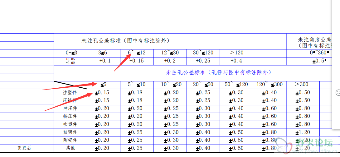

打印PDF如此不好看,导出CAD也没事,不知道是哪里的问题
还请各位 大师指点
谢谢
52
 楼主| 发表于 2019-12-30 21:44 | 显示全部楼层
使用的是宋体字下做出的 相关符号 。
501
687
发表于 2019-12-31 08:05 | 显示全部楼层
文字宽度粗细,你可以设置pen.pnt,如论坛下列出处http://www.proewildfire.cn/thread-80462-1-1.html
pen 1 表示为:设置 可见几何,剖面切线和箭头,基准面等 粗细参数。
pen 2 表示为:设置 尺寸线,导引线,中心线,剖面线、文本,注释等 粗细参数。
pen 3 表示为:设置 隐藏线,阴影文本 粗细参数。
pen 4 表示为:设置 样条曲线网格 粗细参数。
pen 5 表示为:设置 钣金件颜色图元 粗细参数。
pen 6 表示为:设置 草绘截面图元 粗细参数。
pen 7 表示为:设置 灰色草绘尺寸,切换了的截面 粗细参数。
pen 8 表示为:设置 样条曲面网格 粗细参数。
在color后面的数字是红、绿、兰三色中对应颜色的百分比,从0~1,也就是0%~100%.这个百分比是对应分色值与255的比。比如REG(115,123,100)对应 就是REG(115/255,123/255,100/255)=REG(0.45098,0.482353,0.392157)
Thickness后面的数值就是线条粗细。
还有设置好绘图出图设置

发表于 2020-1-1 14:30 | 显示全部楼层
dtl里换换符号类型

发表于 2020-1-2 08:13 | 显示全部楼层
ahliyangjun 发表于 2020-1-1 13:28
也是参考的这个,但是还是有这个问题
应该没保存好 如果实在不会就用系统默认的iso配置一个一个修改即可

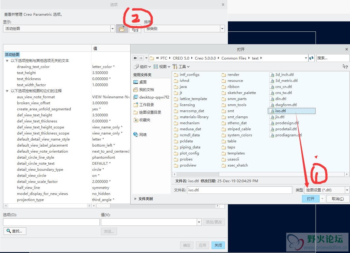

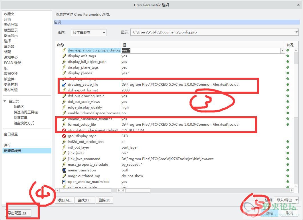

501
687
发表于 2020-1-3 08:09 | 显示全部楼层
D:\Program Files\PTC\CREO 5.0\Creo 5.0.0.0\Common Files\text
