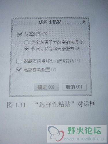

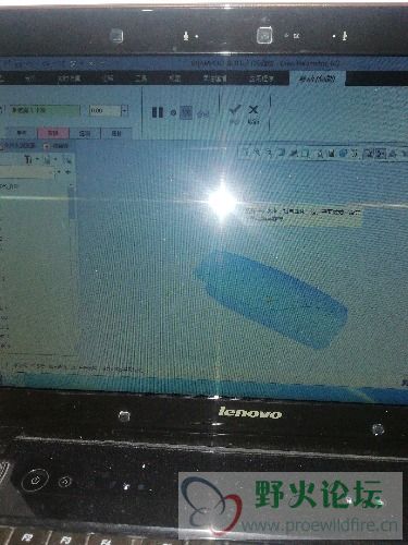

各位本人在用选择性粘贴的时候,无法出现书中的对话框,电脑界面如图,烦请告知是什么问题,谢谢!

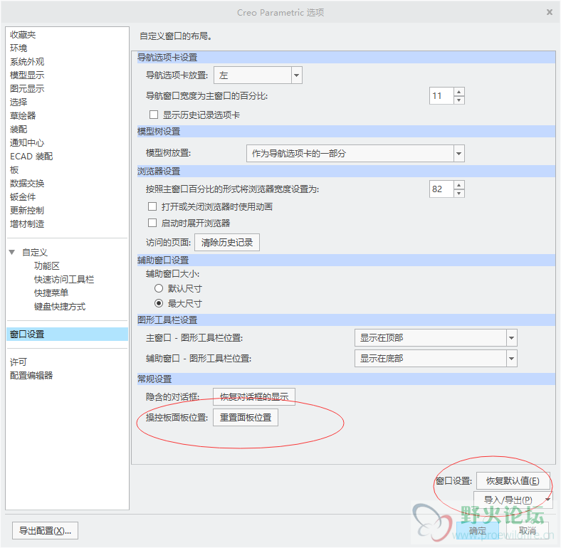

恢复默认窗口既可以之前论坛有回复这样的情况

你自己的操作出现问题(要学会截图,拍的照片神仙才能看得懂)

书中选择了特征的复制,你的照片应该是几何的复制

点击此两处试试应该是没有问题了

给位已经找到了。直接在模型树的特征上面单击右键复制,再粘贴,选择“选择性粘贴”,就会弹出来对话框。但是点选上面菜单栏是出不来的。
