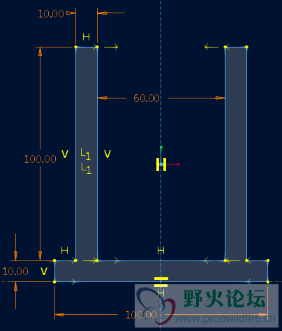

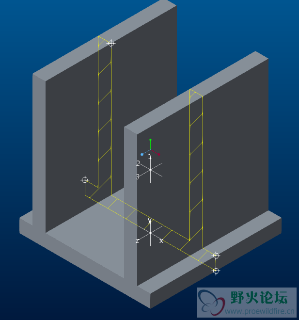

把creo翻译成人话,还有一部分实在不懂   请大佬帮翻译翻译一下
面积 =  3.0000000e+03 MM^2
根据_坐标框架确定重心:
X   Y     0.0000000e+00  4.1666667e+01  MM
相对于_坐标框架之惯性.  (MM^4)(相对于选定坐标系的惯性矩)
惯性张量: (相对于选定坐标系原点的惯性数组2*2)
Ixx Ixy  8.9000000e+06  0.0000000e+00  (Ixx就是X轴   Ixy是什么不明白)
Iyx Iyy  0.0000000e+00  3.3000000e+06    同上
极惯性矩:  1.2200000e+07 MM^4(相对于选定坐标系原点的抗扭惯性矩)
重心的惯性(相对_ 坐标框架)  (MM^4)
惯性张量:(相对于重心坐标系原点的惯性数组2*2)
Ixx Ixy  3.6916667e+06  0.0000000e+00 (Ixx就是图里2#轴   Ixy是什么不明白)
区域相对主轴的惯性力矩:  (MM^4)(相对于重心坐标系惯性矩)
I1  I2  3.3000000e+06  3.6916667e+06  (I1、I2分别相对于图里的1#、2#轴)
极惯性矩:  6.9916667e+06 MM^4(相对于重心坐标系原点的抗扭惯性矩)
从_ 定位至主轴的旋转矩阵:  (不明白)
       0.00000       -1.00000
       1.00000        0.00000
从_ 定位至主轴的一个旋转角(度):(不明白)
关于 z 轴         90.000
相对主轴的回旋半径:(相对于重心坐标系的1#、2#轴惯性半径)
R1  R2  3.3166248e+01  3.5079275e+01  MM
截面模数和相应点:
                    模量   (抗弯截面系数 )               1          2   坐标
关于轴 1:         6.60000e+04 MM^3         -3.1667e+01 -5.0000e+01   MM
               6.60000e+04 MM^3         -3.1667e+01  5.0000e+01   MM
关于轴 2:         8.86000e+04 MM^3         -4.1667e+01 -5.0000e+01   MM
               5.40244e+04 MM^3          6.8333e+01  3.0000e+01   MM
