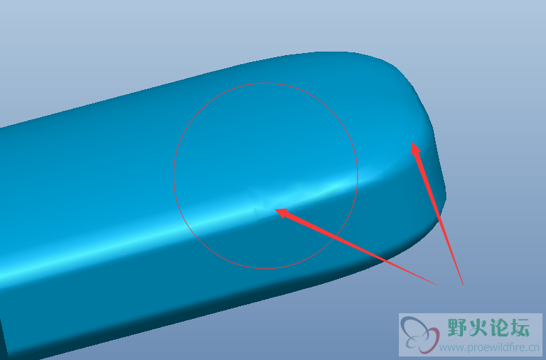

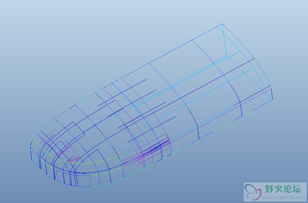

各位大神帮帮忙!
这我跟ID画的,好乱,怎么做都做不顺
这我跟ID画的,好乱,怎么做都做不顺
发来得ID也做得不太好,加个出模斜度怎么接都接不好!
asm0001_skel12314134.rar
87.98 KB, 下载次数: 43
这是ID

外来图如果不是很复杂一般自己重新构面,方便后续修改,不然后面遇到修改外观尺寸就0疼了
162
245
发表于 2019-12-28 09:06 | 显示全部楼层

发表于 2019-12-28 10:19 | 显示全部楼层
要很顺的话你智能从新画了
150
184
发表于 2019-12-28 10:24 | 显示全部楼层
你这个图不要去修补,直接从新画,用相交命令做出线来参考,画出你想要点线再边界铺面构建
