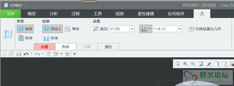

发表于 2019-12-27 23:45 | 显示全部楼层 |阅读模式
mmexport1577461560550.jpg 形状点不开,其它的功能都正常,怎么搞都没有,重装也没有,求办法

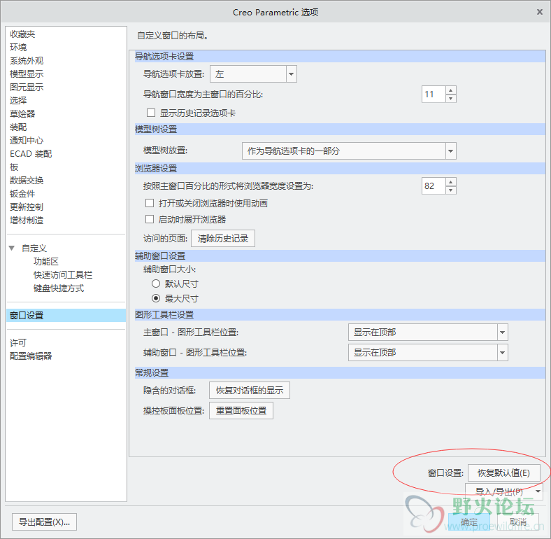

发表于 2019-12-28 08:07 | 显示全部楼层
恢复默认窗口既可

发表于 2019-12-28 08:08 | 显示全部楼层
表示没有用过6.0
由截图来看,“放置”标签是红色的。
你的放置的相关条件确定好了没有?确定好了放置条件再点“形状”。
试试看。
 楼主| 发表于 2019-12-28 10:40 | 显示全部楼层
liurunxing 发表于 2019-12-28 08:08
表示没有用过6.0
由截图来看,“放置”标签是红色的。
用了好几年了其他版本了,不至于有这种错误,主要是窗口被我移到不知道哪去,然后就找不到
