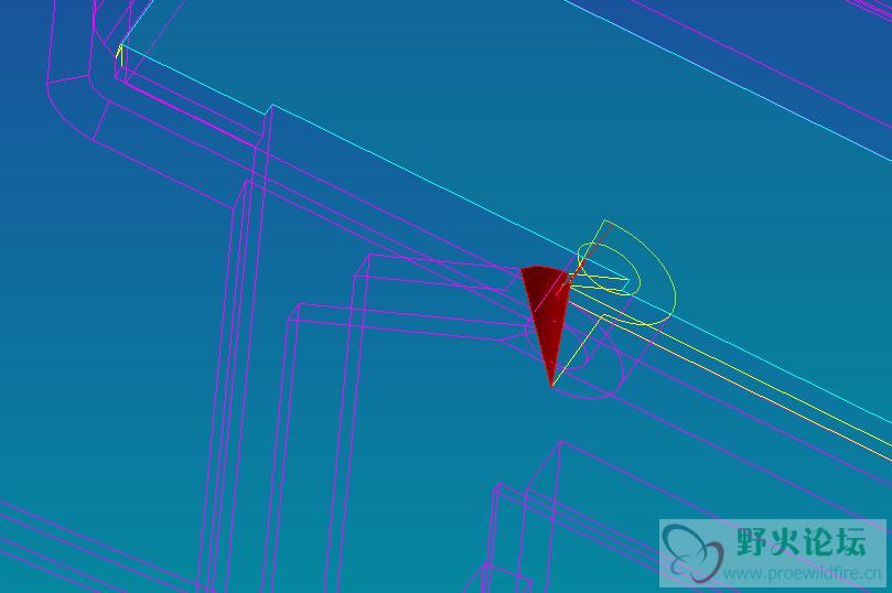

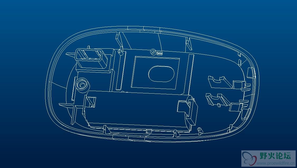

发表于 2019-12-27 22:30 | 显示全部楼层 |阅读模式
悬赏20金钱未解决
源文件Creo4.0
idd.prt.part1.rar
512 KB, 下载次数: 64

发表于 2019-12-28 08:36 | 显示全部楼层
你导入进来是修复过吧有烂面别人还要给你从新画呢,建议提供原始的图方便别人给你修复

 楼主| 发表于 2019-12-28 09:40 | 显示全部楼层
这个就是原始档啊,这个也是别人给我的,我自己弄不好,才上传论坛的,自动修复问题越修越多

发表于 2019-12-28 09:51 | 显示全部楼层
这个都是已经修复过了,,没法子修复了,面都修复烂了,很多面只能重新画了,不然只能让他提供原档,这是改过的图档不是原档

 楼主| 发表于 2019-12-28 12:39 | 显示全部楼层
liufeng104 发表于 2019-12-28 09:51
这个都是已经修复过了,,没法子修复了,面都修复烂了,很多面只能重新画了,不然只能让他提供原档,这是改 ...
我把那些烂面都删掉了,特征重新画的。

发表于 2019-12-28 13:05 | 显示全部楼层
大概修了下,好像有个柱位被我删掉了没补回去
idd.prt.rar
1.02 MB, 下载次数: 1
售价: 2 金钱  [记录]
野火4.0

发表于 2019-12-28 13:43 | 显示全部楼层
txx215851103 发表于 2019-12-28 12:39
我把那些烂面都删掉了,特征重新画的。
对的就是那样画的没有简单的方法

 楼主| 发表于 2019-12-28 14:58 | 显示全部楼层
感谢大佬协助,我没修好就直接把破面删掉重新画的,使用自动修复问题越修越多
