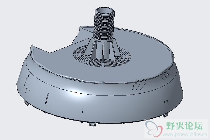

如图,为什么着色后会显示成烂面一样

有重复曲面?

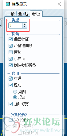

发表于 2019-12-27 14:51 | 显示全部楼层
将着色品质和相当精度调高
87
96
发表于 2019-12-27 16:16 | 显示全部楼层

 楼主| 发表于 2019-12-27 16:29 | 显示全部楼层
谢谢,解决了,之前不是这样的,不知道为什么自动变化了

发表于 2019-12-28 08:08 | 显示全部楼层
这种情况一般都是质量显示问题的
