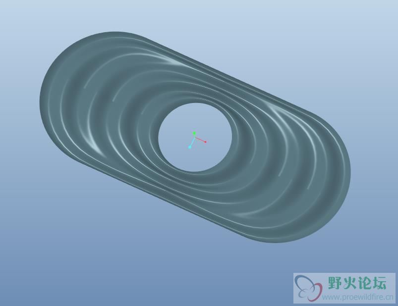

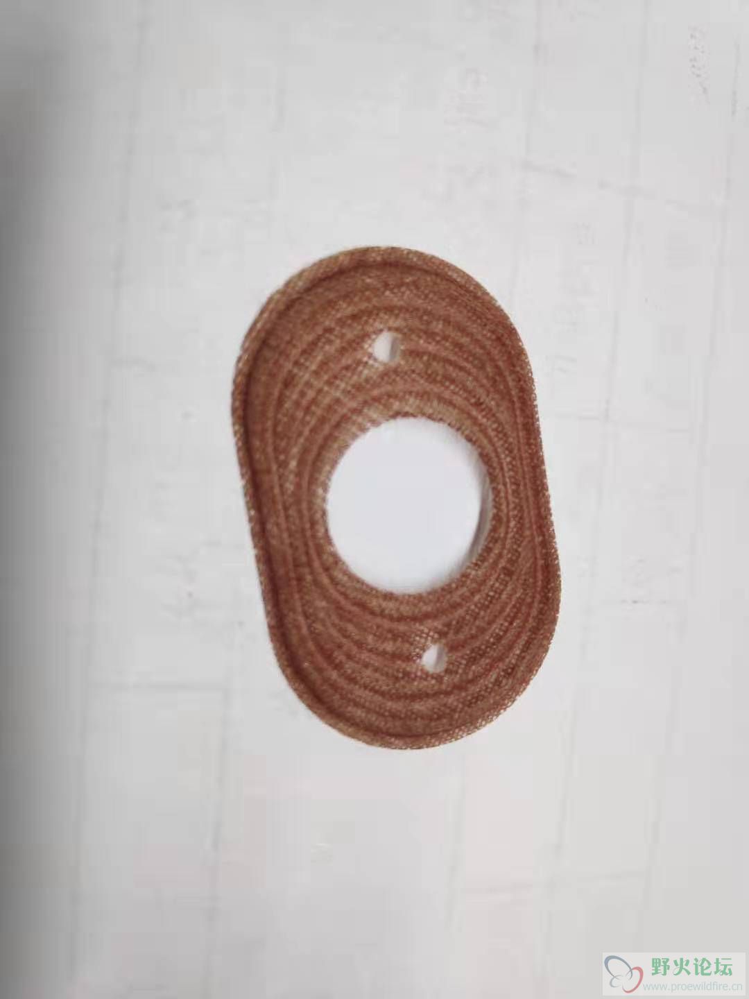

弹波在长轴上是4个波形,短轴上是3个波形    请问曲面如何构建    才能过渡的自然

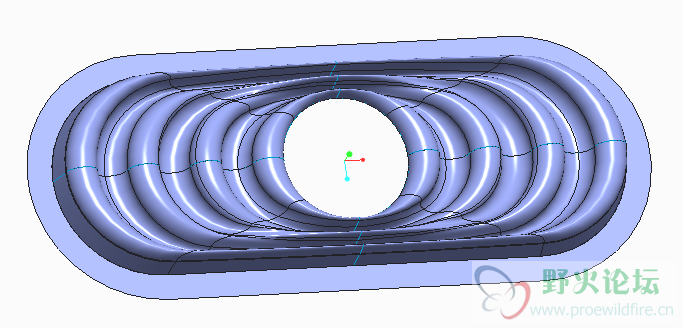

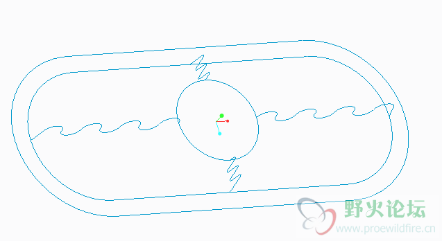

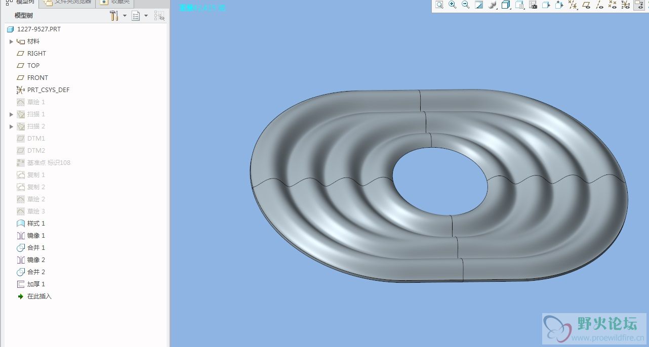

仅供参考,9527
1227-9527.prt.zip
167.78 KB, 下载次数: 39
售价: 2 金钱  [记录]
CREO 4.0 M020

参考,尺寸调下应该更好看
prt0011.prt.zip
174.35 KB, 下载次数: 82
