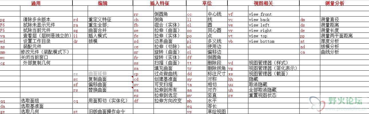

[求助] 麻烦帮忙看看,这套快捷键,设计的怎么样?合理吗?

发表于 2019-12-26 14:33 | 显示全部楼层
太多了,不实用,而且还有三个字母的,当按两个的时候就已经激活前面的了,建议都是两个字母。表里有一大半是经常用的,不过是proe5.0的,如果是creo,某些快捷键要适当调整。仅供参考。

 楼主| 发表于 2019-12-26 14:40 | 显示全部楼层
slwolf 发表于 2019-12-26 14:33
太多了,不实用,而且还有三个字母的,当按两个的时候就已经激活前面的了,建议都是两个字母。表里有一大半 ...
谢谢, 总算来了个稍微靠谱一点的回复了。谢谢。。

发表于 2019-12-26 14:49 | 显示全部楼层
这套快捷键很牛  creo版本以上是用不了的   高版本用不了低版本录制的快捷键。有适合自己工作用的上的快捷键就好。

发表于 2019-12-26 15:26 | 显示全部楼层
刚刚看了你的一些回复,你今天才下的软件啊,我觉得楼上有一位说的对,你要先熟练一下功能,再来搞这些东西,每个人的习惯都不一样,别人的你不一定能用的顺手

发表于 2019-12-26 15:34 | 显示全部楼层
感觉设置的有点多了吧,我感觉是我都记不住这么多的快捷键,而且容易记混

发表于 2019-12-26 16:18 | 显示全部楼层
快捷键除了重复工作以外个人觉得没什么用,做设计靠的是好的结构,创意。又不是做图比赛,少改,少错比什么都强。

发表于 2019-12-26 17:12 | 显示全部楼层
拉伸  旋转  草绘  边界混合  扫描  倒角  倒圆角  测量   破面   拭除不显示  关闭   新建  保存。觉得这些就差不多了,其他的命令用的少,要请就去命令栏点吧
