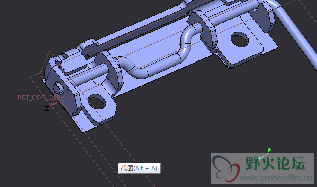

STP格式文件,导入creo后三个零件合为一个,如何将其拆分。感谢大佬指导。

你导入前有选择是零件还是装配

分别复制曲面实体化

客人发给你的应该是X_T的吧你用XT选择组建就好了,不然就只能靠理解和图片一个一个画了

你打开选择组件  就可以每一个独立出来,如果你打开选择零件 那只能重新选择了。

这个非常简单了。导入骨架——转换成面组——发布几何——零件模式下复制几何——实体化。一气呵成

老大,能不能具体一点?

https://www.bilibili.com/video/av80706256   刚刚看了虎哥这个视频  分享一下

总结   简单零件少的可以采取此方法   cnc大型钣金护罩用此方法也够呛的。
