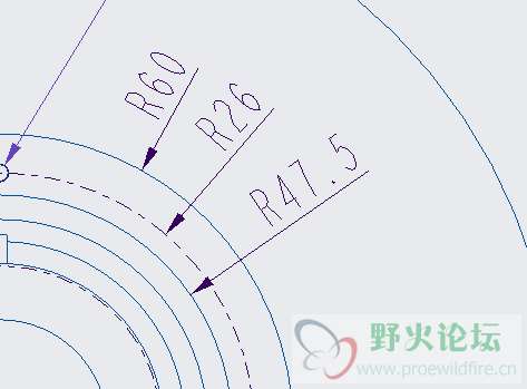

草绘的尺寸标注时52的半径显示的却是R26

双击标注就是直径了

你是不是单独画的草绘园呀,适应图形就可以了

最好不要用绘制图元,而是建模的时候创建草绘或曲线参考
