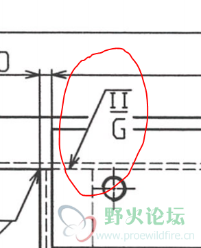

红色线圈出来的那个符号,代表什么意思?感谢感谢!!

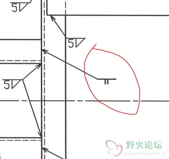

,还有这个符号也不知道啥意思

装配精度等级,要查表的

第二个是焊接符号

是填平焊的意思,上面的是焊接后进行打磨,下面的是不需要打磨
