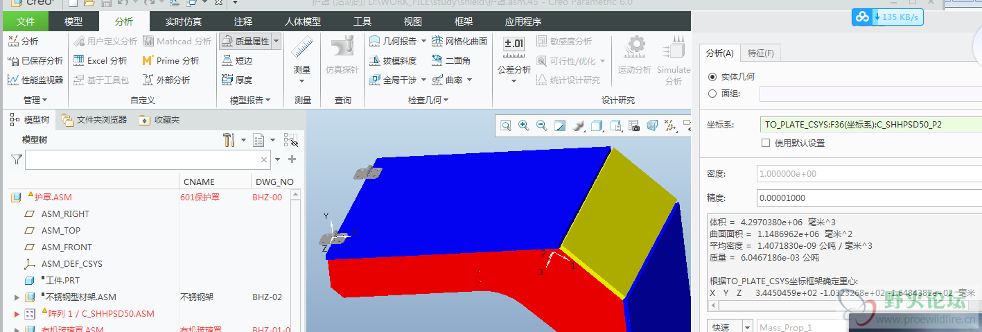

罩子做好,把其他隐含,分析质量特性,指定合页坐标,读出6.05kg,初始力臂345,得20.46NM,75°时11.2NM

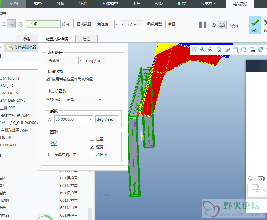

我当然不会用这么笨的方法,进入机构,在合页销钉连接上加一个逆时针伺服电机

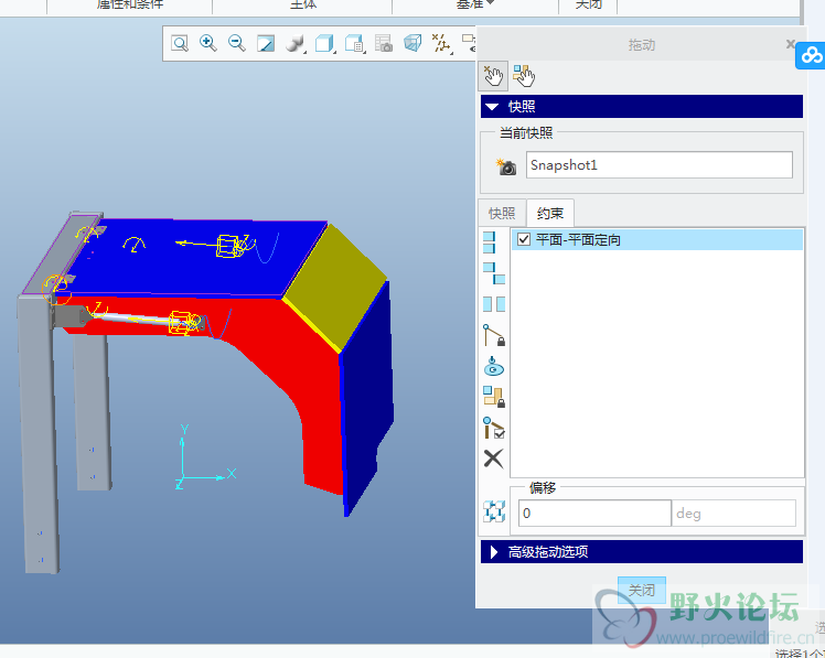

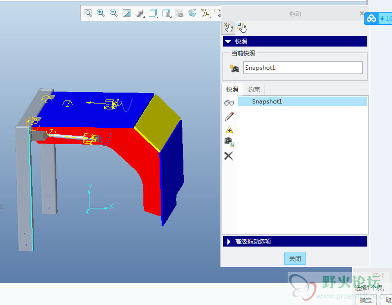

点选拖动元件,用平行约束将罩子保持水平
点选拖动元件,用平行约束将罩子保持水平
拍个快照SNAPSHOT1
拍个快照SNAPSHOT1

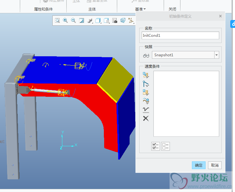

建个初始条件,选前面的快照即可。如果你分析的机构有初始速度,初始加速度一类的,请自行添加

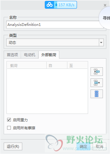

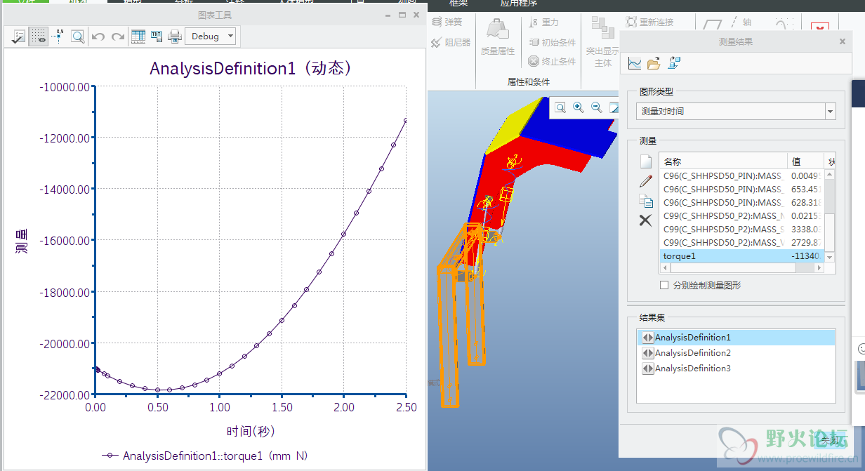

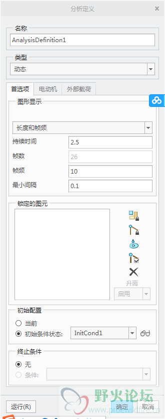

建立分析1,查看在重力作用下要将罩子掀起来需要多大的转矩,前面设了速度是30°/S,所以设2.5秒。
选伺服电机
选伺服电机
启用动力
启用动力
分析,得出电机的负载曲线,将鼠标放到相应的点上,读出初始为20.43,它与之前用质量分析得出结果几乎一样

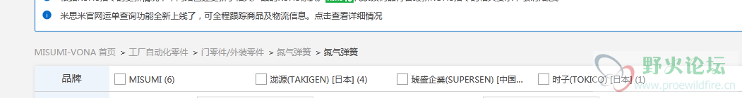

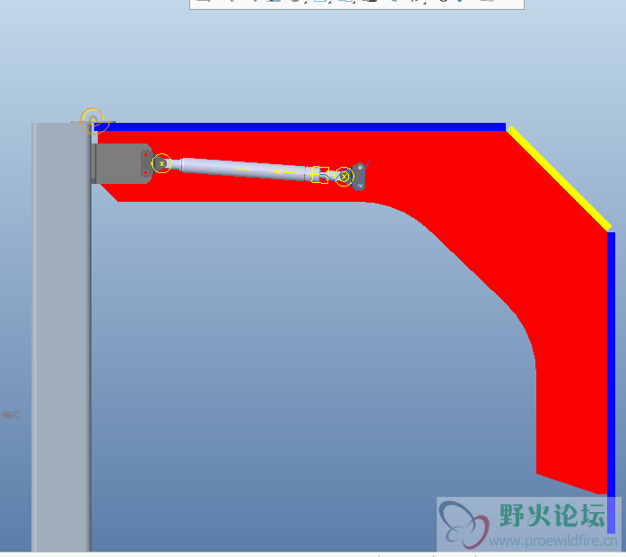

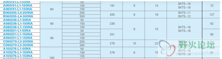

打开米思米网站,查氮气弹簧,有三家,我们要支持国产
小的便宜,行程大点,出力需求就小,行程小的,出力就大,不走极端,选100行程,型号A100276-L1-100NA

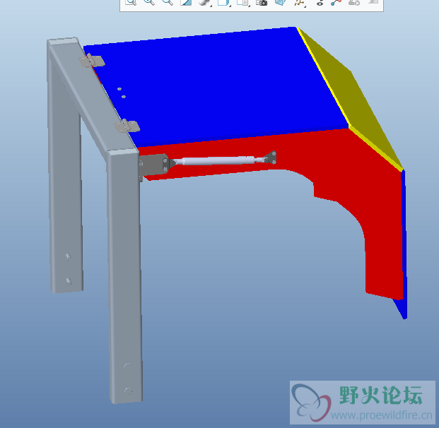

本来氮气弹簧的铰接点在合页铰点的略微上方,保证将罩子紧压在台上,可要铰座就要凸出来,怕刮人

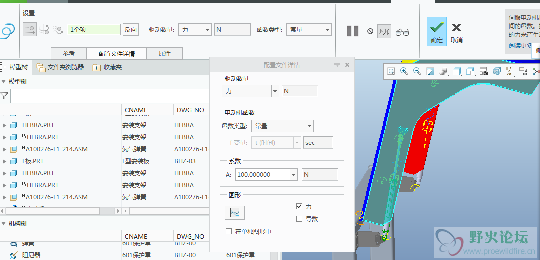

在弹簧的移动副上加力电机,两个弹簧都要加

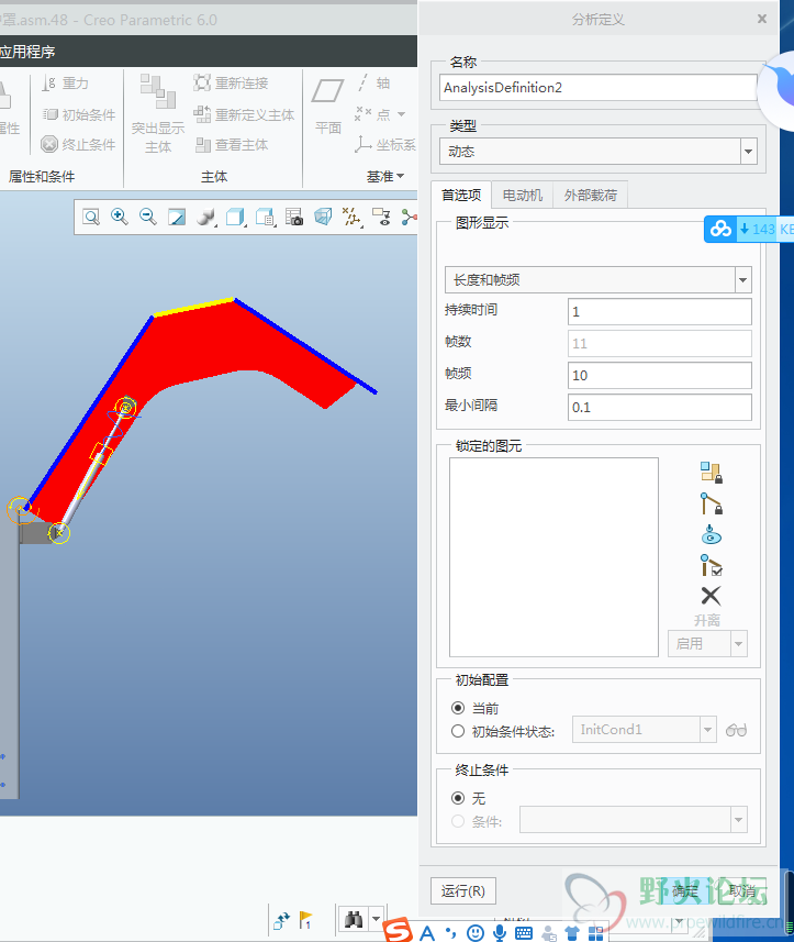

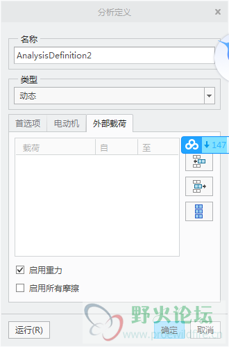

罩子掀起的角度有个临界点,小会落下,大会撑上去。建分析2,拖到不同角度多分析几次,可找到
电机选两弹簧上的电机
电机选两弹簧上的电机
启用重力
启用重力
手动掀到如图角度,运行分析2,落下来了,再掀到更大一些的角度,终于掀上去了。证明设计可行。

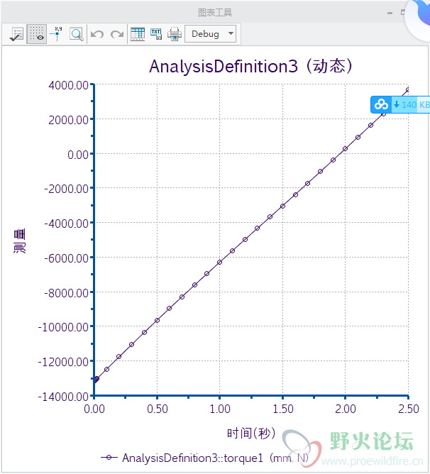

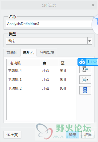

想知道到底多少力可以掀起罩子,担心人轻轻碰一下就掀起来了,那就成笑话了,所以建分析3
将三个电机都选上,启用重力
将三个电机都选上,启用重力
分析后,读取TORQUE1初始为13.02NM,最外面的亚克力距离铰接点是500mm,可以计算出抬起需26N
