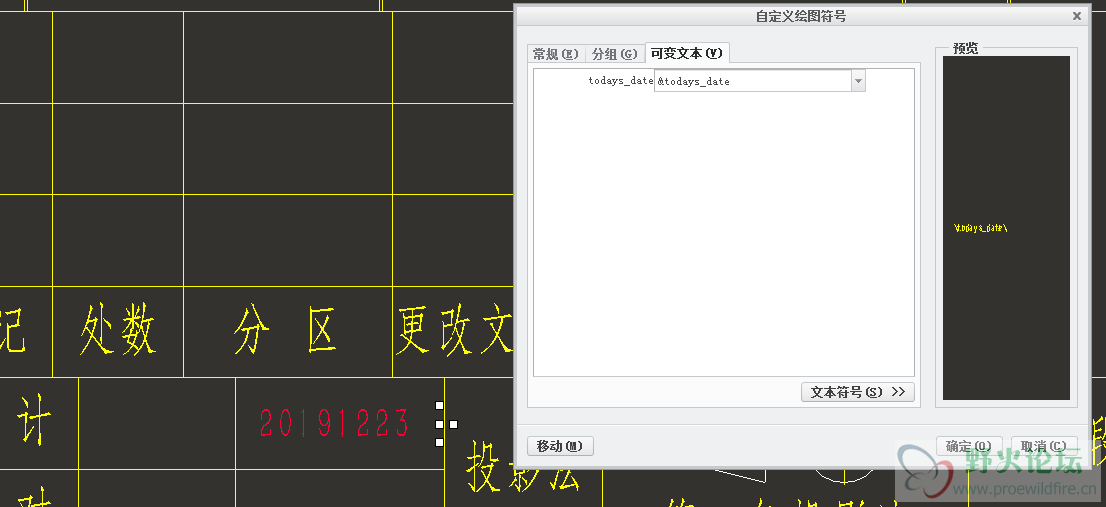

求助,如何将工程图中自动插入的时间改为中国的格式,如图所示。
感谢!
194
231
 楼主| 发表于 2019-12-23 15:15 | 显示全部楼层
自动插入时间成功了,就是改为我们常用的格式。 有没有大神指点一下

 楼主| 发表于 2019-12-23 15:45 | 显示全部楼层
paradiseyyg 发表于 2019-12-23 15:30
config选项  todays_date_note_format
大神,能否详细点呢。。感谢
369
793

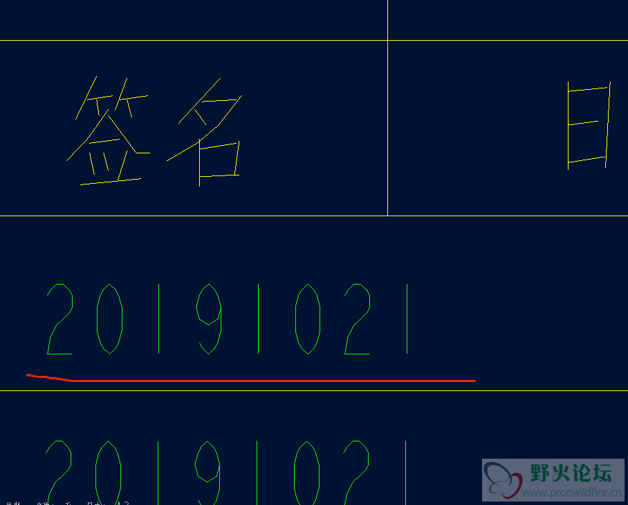

发表于 2019-12-23 16:43 | 显示全部楼层
config里面复制下面:
todays_date_note_format   %yyyy%mm%dd
保存后,重新打开proe就可以达到你图片中的规格,自己也可以在论坛里面搜索下的

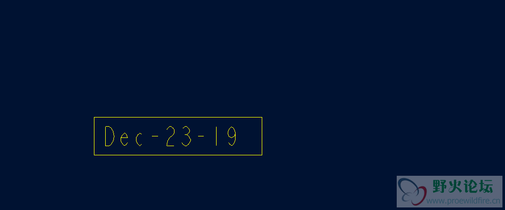

发表于 2019-12-23 16:44 | 显示全部楼层
只能做到19-Dec-23

 楼主| 发表于 2019-12-24 08:39 | 显示全部楼层
a312223 发表于 2019-12-23 16:43
config里面复制下面:
保存后,重新打开proe就可以达到你图片中 ...
好的,谢谢
194
231
可以做到20191213
