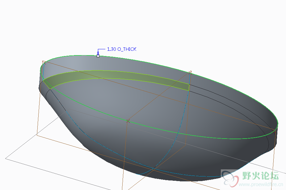

发表于 2019-12-23 09:50 | 显示全部楼层 |阅读模式
QQ浏览器截图20191223094930.png 11.prt.1.rar (143.19 KB, 下载次数: 46)
473
663

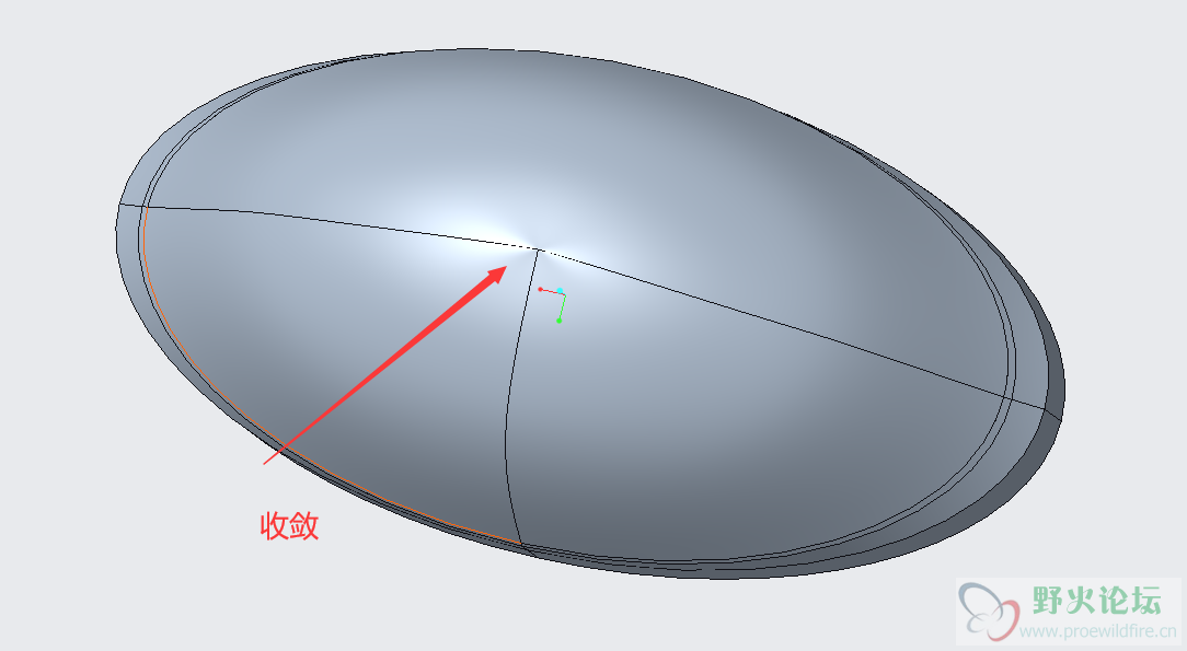

发表于 2019-12-23 10:05 | 显示全部楼层
明明是中心对称的产品,草绘线为什么不在中心面上?导致这里收敛!
学习改变人生!
 楼主| 发表于 2019-12-23 10:13 | 显示全部楼层
改过来了 可是只能抽0.7-1.2这样

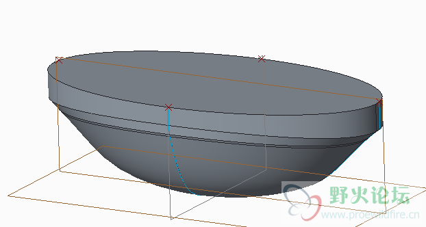

 楼主| 发表于 2019-12-23 10:21 | 显示全部楼层
@笑面的冰 这是改过后的
taixiapen.prt.3.rar
113.39 KB, 下载次数: 9
72
112
发表于 2019-12-23 10:33 | 显示全部楼层
线没有相切。
 楼主| 发表于 2019-12-23 10:39 | 显示全部楼层
牛逼呀老哥 可以了

发表于 2019-12-23 16:05 | 显示全部楼层
qq1031162158 发表于 2019-12-23 10:39
牛逼呀老哥 可以了
相切之后超过一定厚度也不行
