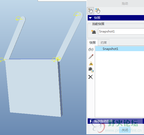

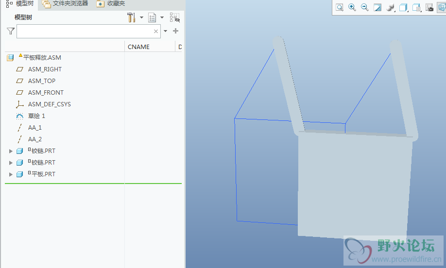

做一个宽100的方板,指定密度,使它重40kg
用草绘做个草图,目的是找到铰接点,并做轴。连杆尽量小而轻,减少误差

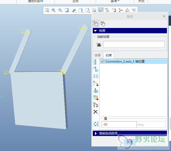

点“运动轴连接”,输入-30,使机构到位
拍一张快找SNAPSHOT1
拍一张快找SNAPSHOT1

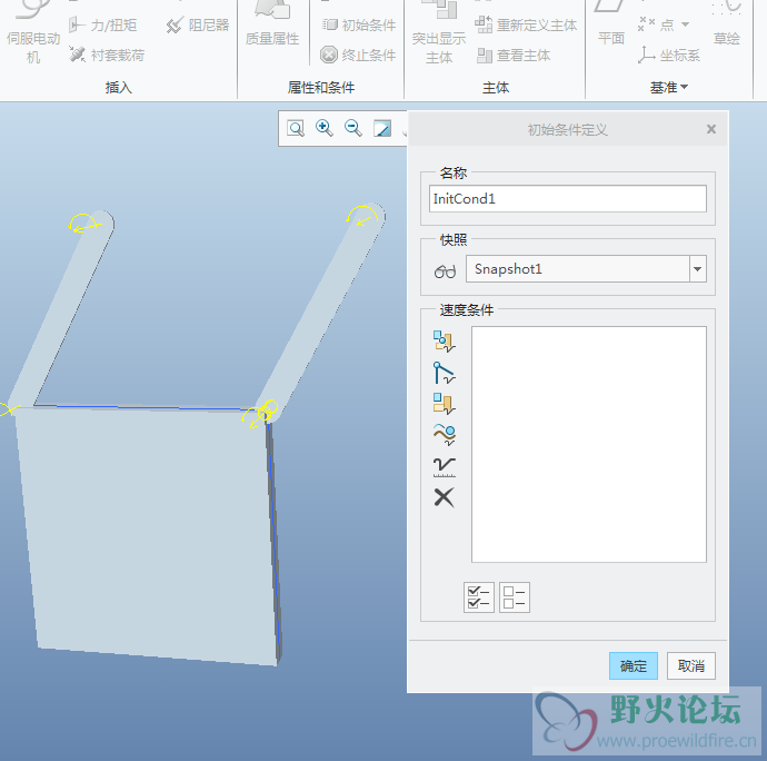

设一个初始条件,选前面快照即可
设一个初始条件,选前面快照即可

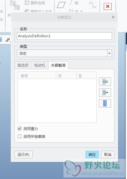

定义重力
定义重力
定义动力学分析
定义动力学分析
启用动力
启用动力

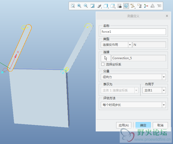

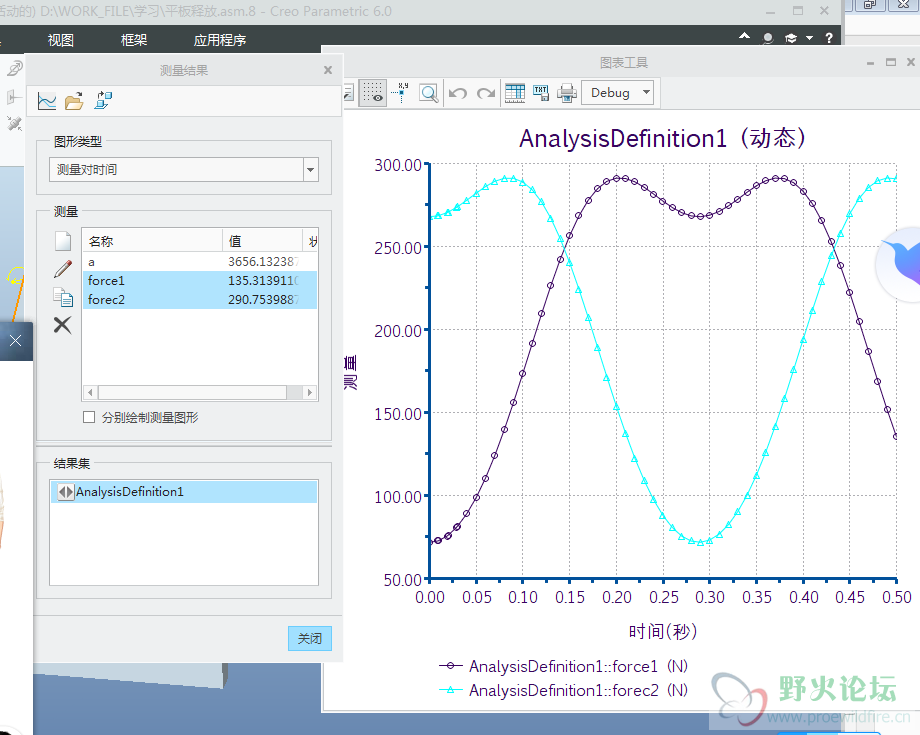

运行分析后,所有数据其实已经计算,我们需要把它提取出来。这里定义左杆的拉力

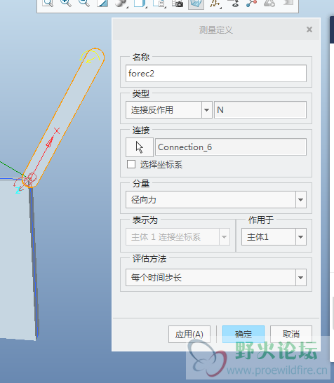

右杆的拉力
右杆的拉力

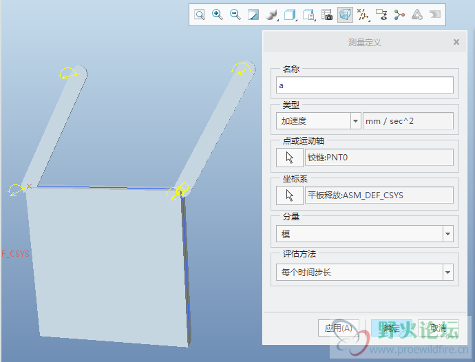

加速度
加速度
以图表的形式表现力的变化曲线,注意最左边就是初始值,鼠标放上去,可读出71.78N和267.93N

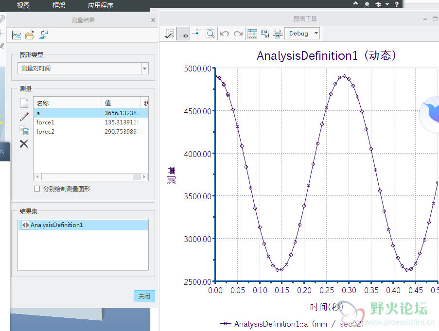

加速度曲线,可读出加速度4.9036(课本用10来近似重力G,所以教材是5)

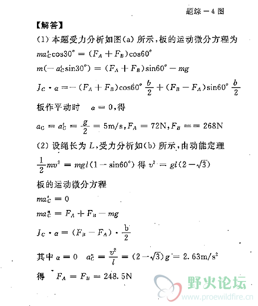

读加速度曲线,可以读出最低点是0.14秒的时候加速度是2.632,与书本2.63相吻合。相对应地读取反作用力曲线在0.14秒时候的数值为242.3,与248.5有些差距,这是因为曲线的采样点不够细,如果你是完美主义者,可以在定义分析的时候把帧频再加多一些。比如我将帧频设成500,可得加速度最低点是0.144秒时候的2.628,此时的力是248.2,与书本248.5的值就非常接近了。还可以按回放,并添加这三个测量值的箭头显示,就知道这个动态过程中,数值变化的情况。也可以用得到的最大力的值,带入到后续的结构分析中进行有限元分析,看看连杆的强度够不够。
