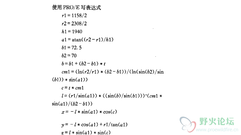

我根据网上发表的论文建曲线,但是方程总是错误,请教各位大神,问题在哪里?

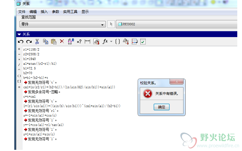

发表于 2019-12-21 07:26 | 显示全部楼层
将错误信息截图上来,让大家看一下。

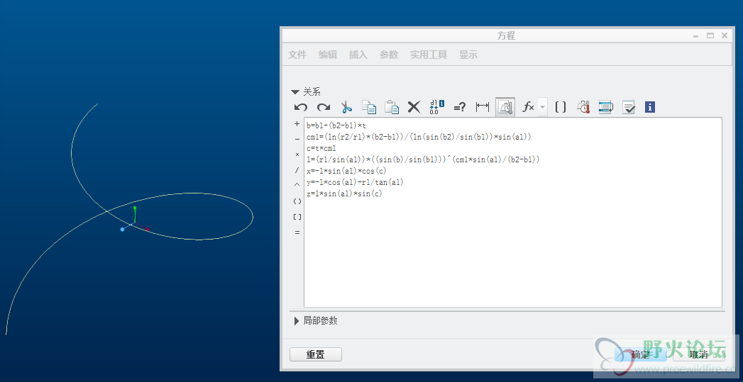

发表于 2019-12-21 09:18 | 显示全部楼层
你哪里输错了吧!
 楼主| 发表于 2019-12-21 20:47 | 显示全部楼层
不知道哪里错了,自己对方程了解的不深。
 楼主| 发表于 2019-12-21 20:49 | 显示全部楼层
wanlirn 发表于 2019-12-21 09:18
你哪里输错了吧!
前面的条件没有输入,这样会影响曲线的吧,能输入完整的方程发个文本文件给我吗?谢谢!

发表于 2019-12-22 08:27 | 显示全部楼层
你输错地方了
基准-》曲线-》来自方程的曲线
 楼主| 发表于 2019-12-22 18:34 | 显示全部楼层
wanlirn 发表于 2019-12-22 08:27
你输错地方了
基准-》曲线-》来自方程的曲线
谢谢!搞定了
