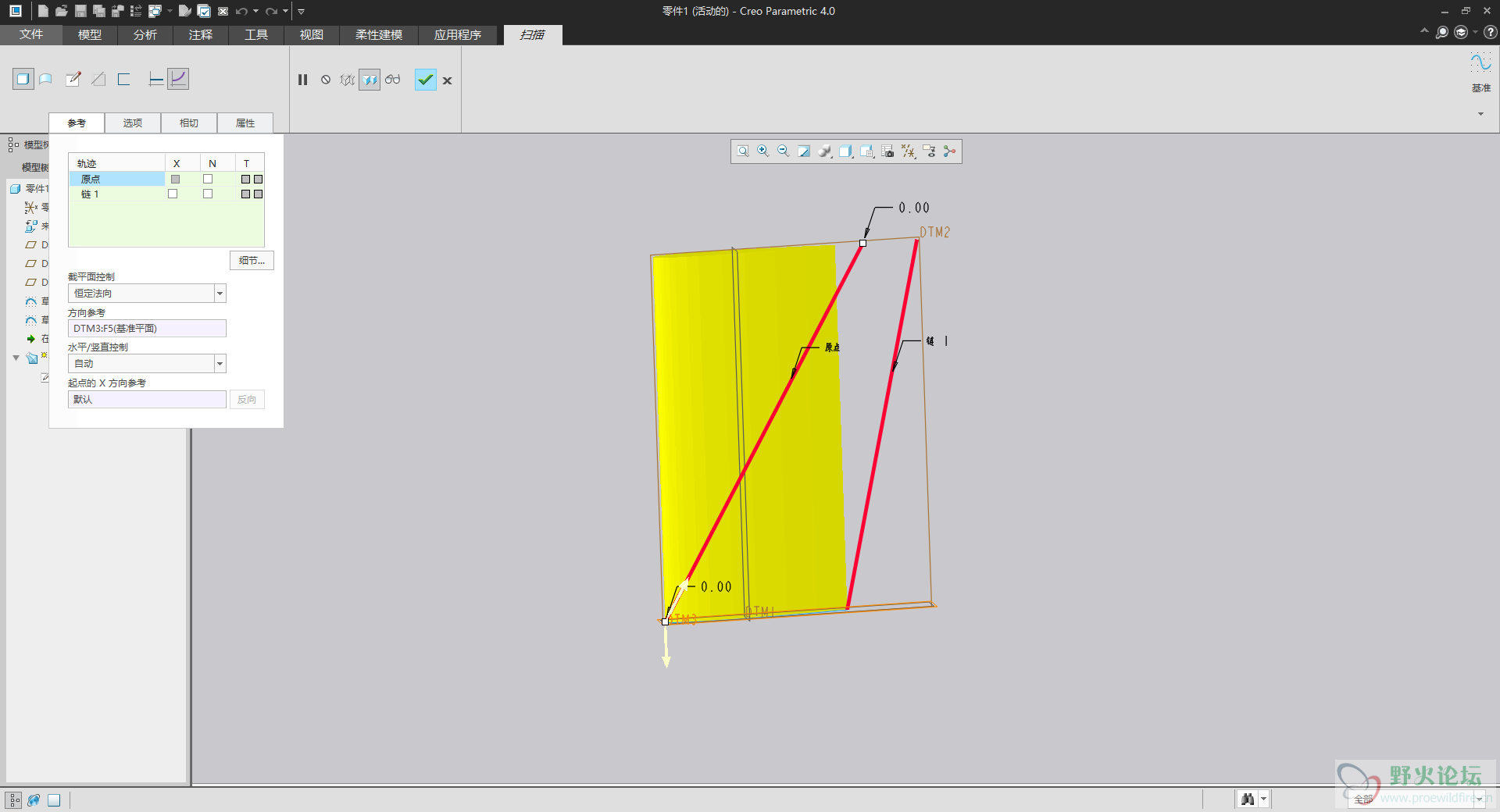

可变截面扫描时怎样让截面沿这两条轨迹进行扫描?求大神指导,万分感谢!

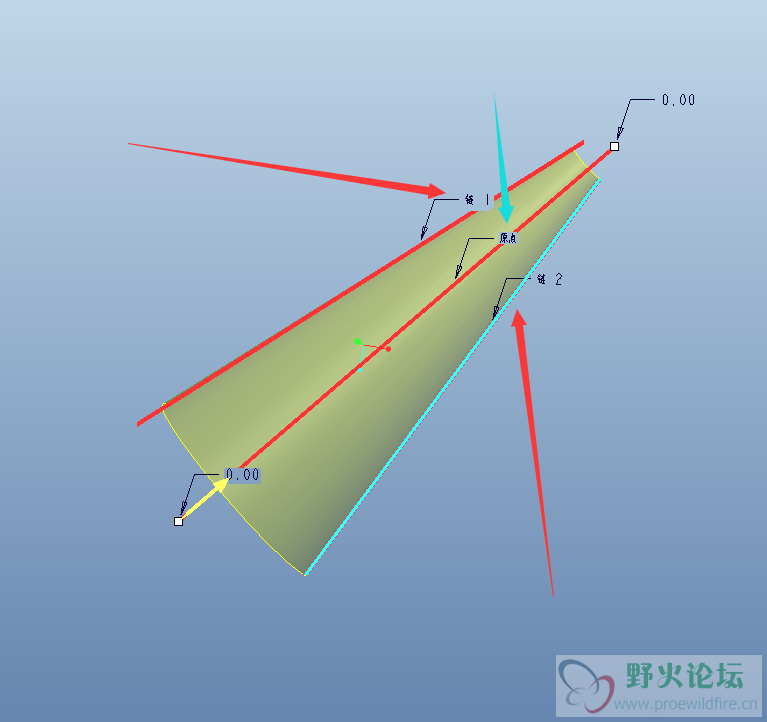

发表于 2019-12-21 08:47 | 显示全部楼层
再画一条线作为原点
再画一条线作为原点即可
再画一条线作为原点即可

我习惯画一个参照线呀

把你的设计图发上来   楼上的方法 不一定是你的设计意图
二条不是一定扫不出来 你哪个参数没选对吧

还是不行啊,你是怎么扫描出来的?

附件是源文件,请大神帮忙解答,谢谢!

你只选了线, 截面还没画呀  肯定不行

截面画了啊,方便加q吗1124259819

发表于 2019-12-27 16:30 | 显示全部楼层
你是要这样?
