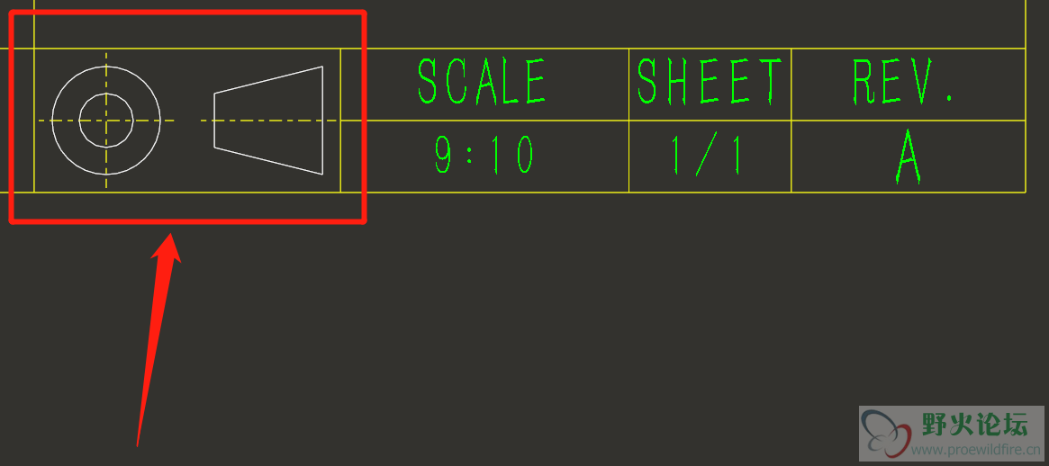

如图。我之前做格式模板的时候把三视角投影弄错弄成第三视角投影。后来标图的时候发现了。又重新把格式模板的三视角投影改为一视角的了。但是后来发现,以前的工程图无论怎么替换模板,保存之后再次打开还是第三视角的投影。这是怎么回事?求指教!
三视角投影问题
三视角投影问题

格式模板看看保存的位置对不

替换模板即可

修改格式或者模板文件

修改模板文件,重新替换就行

修改后的模板保存位置确认下;

kentang 发表于 2019-12-21 14:53
修改后的模板保存位置确认下;
默认模板位置就可以了

想问一下这个三视图投影标注是画出来的吗,我刚刚接触
是的,这个是制作的一个符号,调用到模板中去的
