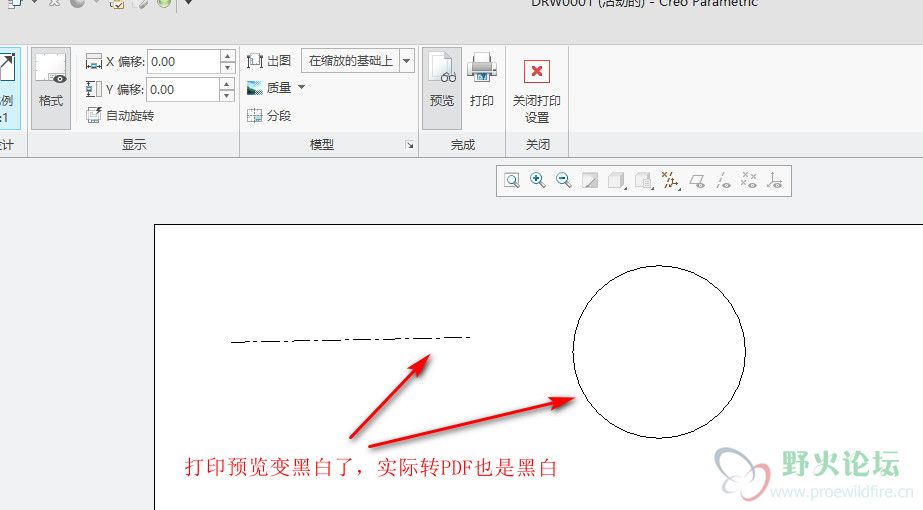

彩色的图纸打印成PDF后变黑白了
1.
彩色的图纸
彩色的图纸

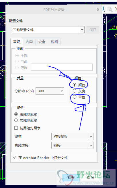

发表于 2019-12-19 11:25 | 显示全部楼层
导出设置里有!
194
231
发表于 2019-12-19 12:34 | 显示全部楼层
正解!!
