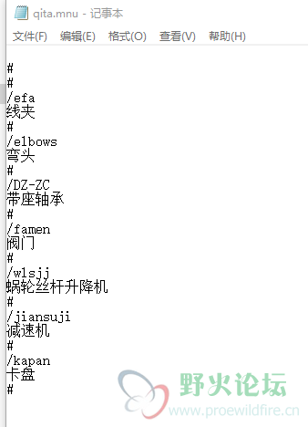

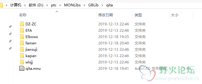

首先我安装标准件库的要求,更新了目录的MONLibs.ctg.1,如图,新配置的是在qita文件夹内(如图)
但是还是不行,搜索一下,有人说标准件库配置好之后时另存为副本文件的,这个方式很不方便,要是我需要更换其中一些标准件,还要全部推倒从来,不知道我是哪一步做错了,请大神指点!
标准件库说明的自定义增加项目的方法
标准件库说明的自定义增加项目的方法

发表于 2019-12-19 08:05 | 显示全部楼层
跟新mnu文件内容

 楼主| 发表于 2019-12-19 08:18 | 显示全部楼层
麻烦说详细一点,你说的什么更新,mnu文件已经修改了,MONLibs.ctg.1文件已经自动更新了

发表于 2019-12-19 08:23 | 显示全部楼层
每个文件夹和子文件夹下面都有一个.mnu文件,要将你追加的零件名称按照mnu文件里的格式添加进去

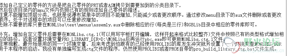

Creo 5.0 设置调用自定义标准件(标准零件库)的方法
http://www.proewildfire.cn/thread-146279-1-1.html
(出处: 野火论坛)

 楼主| 发表于 2019-12-19 17:03 | 显示全部楼层
这个肯定增加了的
