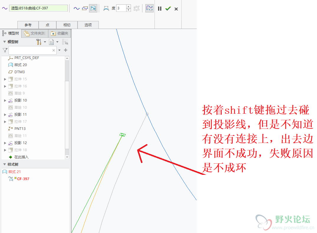

[求助] 造型线连接问题
173
258
发表于 2019-12-18 11:28 | 显示全部楼层 |阅读模式
找问题
拉线是否接上了?
拉线是否接上了?
104
发表于 2019-12-18 17:45 | 显示全部楼层
不成环就是有个点没连上、四边面你检查一下
503
689
发表于 2019-12-19 18:15 | 显示全部楼层
草绘线会这样的,如果完全在造型工具里面会好好很多,实在要链接的话就注意先是不是有捕捉到点,如果没有一个一个检查,再不行就增加点捕捉到点上就可以了
