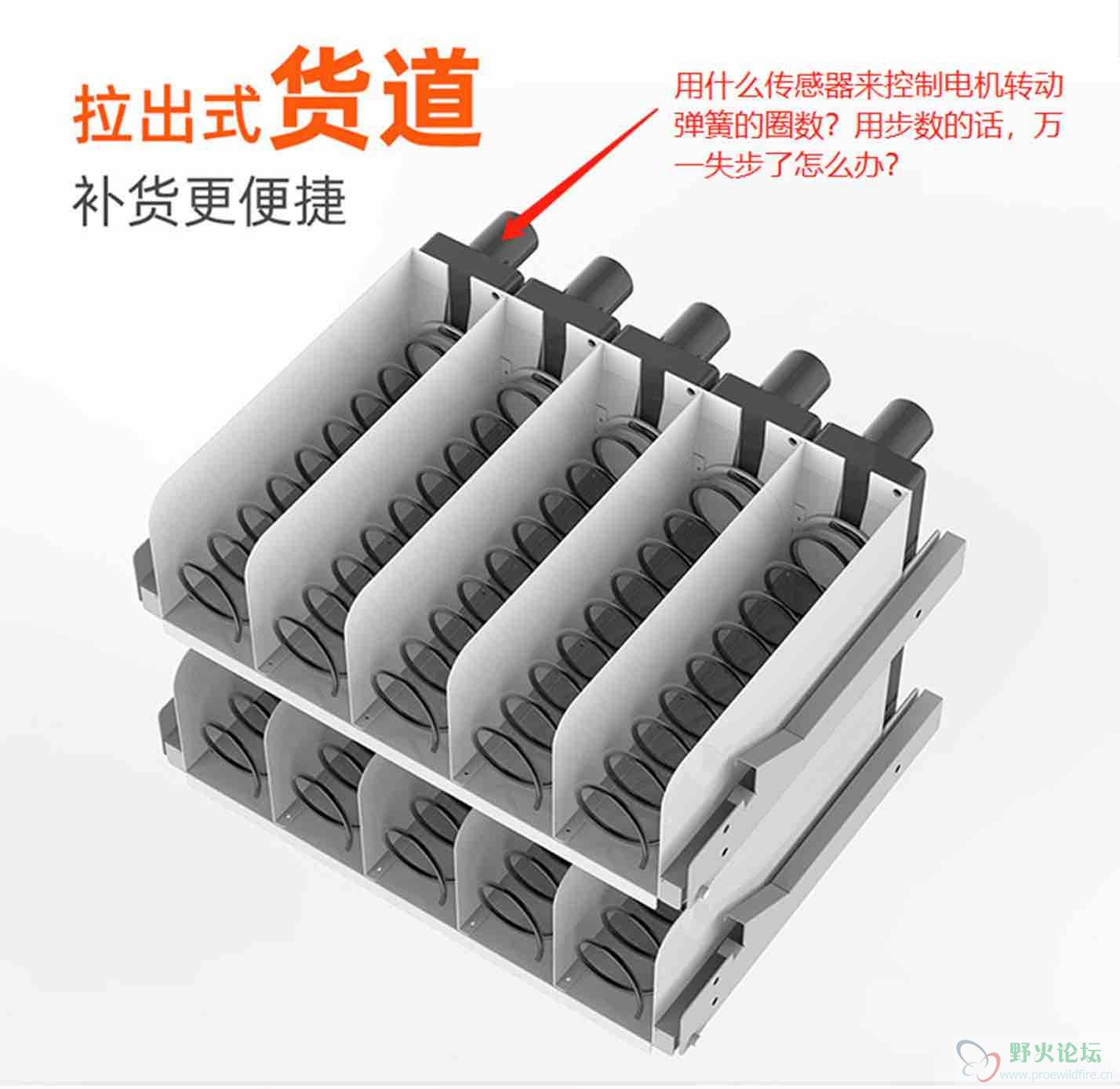

有人知道弹簧式的自动售卖机是用什么传感器来控制电机转动弹簧圈数吗?如果是用步数控制的话,万一电机失步了怎么办?
图片是网上下载的
图片是网上下载的

任何设备都有失效的可能。

应该是通过感应东西掉下去了就停止

伺服电机

电机转动触动一个微动开关,

光电开关+码盘,码盘上开若干槽,安装在电机轴上,电机转动一可以触发出若干信号,这个可以根据需求面定
