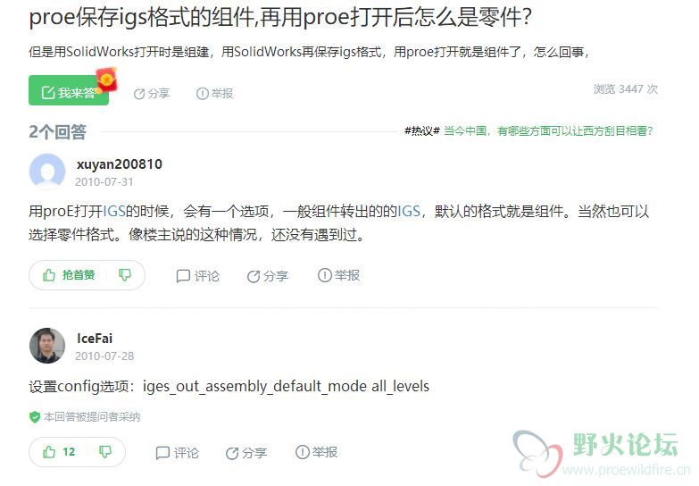

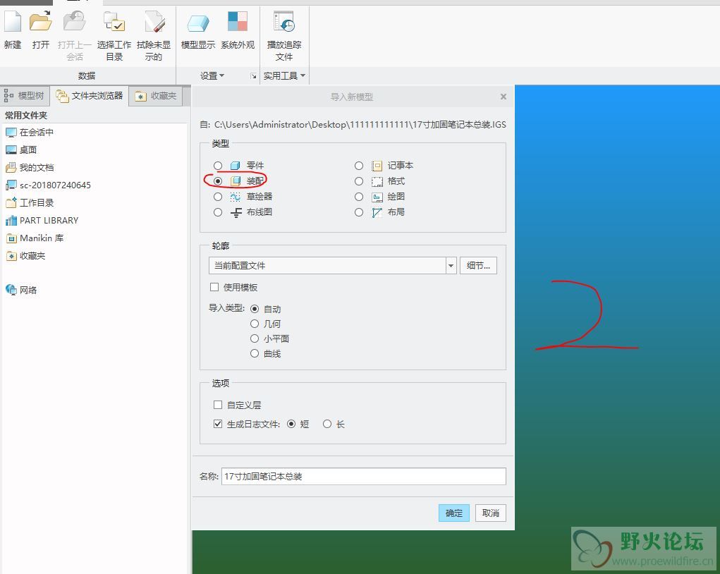

proe保存igs格式的组件,再用proe打开后怎么是零件并且零件中文名称不变
111
136
 楼主| 发表于 2019-12-17 14:51 | 显示全部楼层
设置config选项:iges_out_assembly_default_mode all_levels
这个选项在proe中没有找到,我用的core4.0
哪位大仙可以解答谢谢

发表于 2019-12-17 15:41 | 显示全部楼层
可以直接加到config.pro中进行尝试
