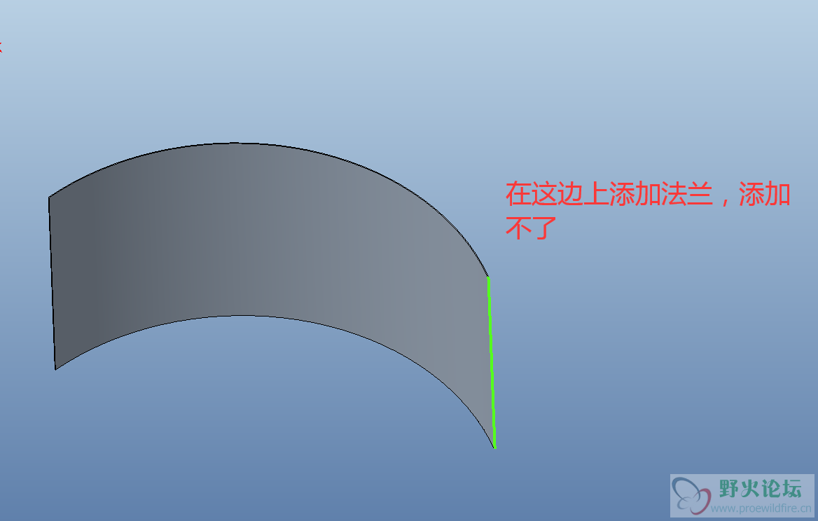

如图,我在这个直线的边上添加法兰不了,请求各位前辈解答,谢谢

在那个边上先增加一个料厚多点的相切边,试试,不知道这样说能明白吗?

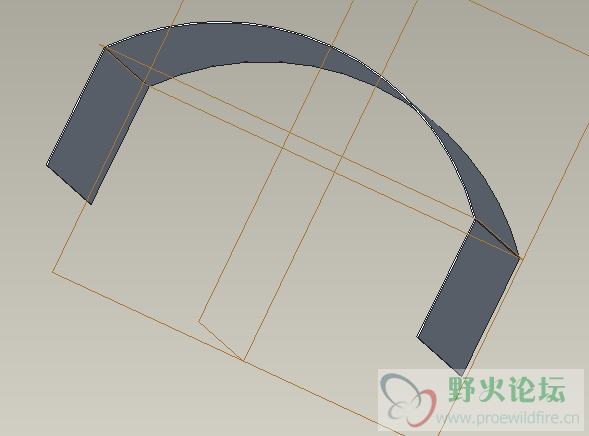

向内侧翻选择内侧边,向外侧翻选择外侧边,角度以切线为基准!
发表于 2019-12-17 11:03 | 显示全部楼层
只能加相切的边

 楼主| 发表于 2019-12-17 14:32 | 显示全部楼层
我选了,可是现实不出来你图片的样子啊

 楼主| 发表于 2019-12-17 15:43 | 显示全部楼层
可以把你生成法兰后的文件发给我吗?或者上传到网站也可以xiaozhu33033@163.com

发表于 2019-12-17 17:29 | 显示全部楼层
随便做了一个!
1.prt.zip
133.99 KB, 下载次数: 19

 楼主| 发表于 2019-12-17 19:17 | 显示全部楼层
谢谢你
