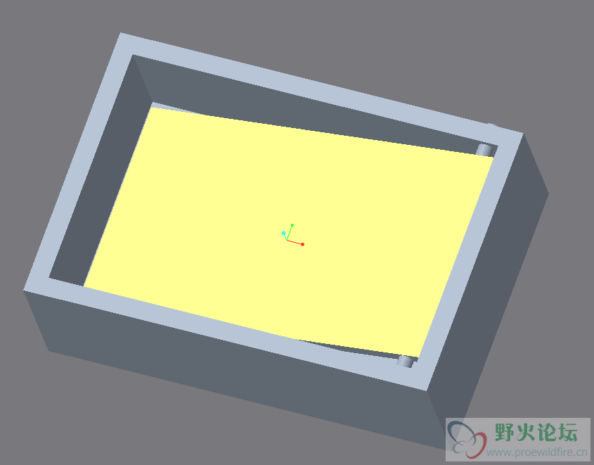

发表于 2019-12-16 21:28 | 显示全部楼层 |阅读模式
悬赏10金钱未解决
黄色的是个盖子,一端用轴穿这,一按就下去保持斜坡状。再一按就转上来。下面怎么做设计结构,。或这发一些类似的结构谢谢
536
865
发表于 2019-12-17 09:03 | 显示全部楼层
http://www.cmiw.cn/article-335450-1.html
类似SD卡弹出结构,你可以看看

另外,进去之后怎么出不来了?靠读卡的弹簧片,压紧了SD卡吗?
115
130
发表于 2019-12-17 14:28 | 显示全部楼层
卡上有个缺口位置,压进去后阶梯面上来卡住了。再按下去的时候阶梯面回下沉就分离了

发表于 2019-12-18 09:27 | 显示全部楼层
你那东西多大多重,不大不重直接买现成的push开关配件
