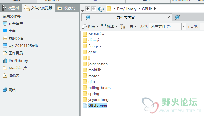

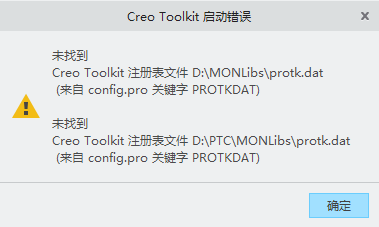

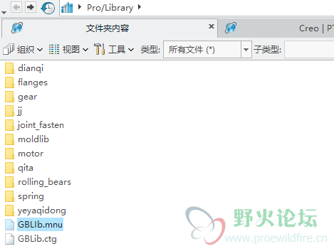

发表于 2019-12-16 15:20 | 显示全部楼层 |阅读模式

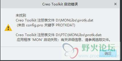

没有找到CROE6.0的挂载方法,参照proe3.0挂载的说明做的,出现以下错误。
请哪位大神指导下,谢谢。
每天学习一点,你就是最棒的。
109
127
 楼主| 发表于 2019-12-16 15:26 | 显示全部楼层
库应该是挂载上了,可以打开东西。
可以加载
可以加载
1286
47483
发表于 2019-12-16 20:46 | 显示全部楼层
删了 config.pro 里protk 那一行
109
127
 楼主| 发表于 2019-12-17 09:38 | 显示全部楼层
删除后是没有报错了,谢谢。
但是有没有CROE6.0的标准零件库挂载的教程啊。

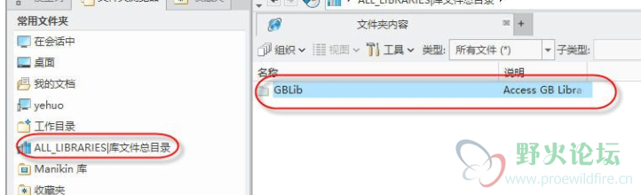

 楼主| 发表于 2019-12-18 15:25 | 显示全部楼层
野火 发表于 2019-12-17 21:09
Creo 5.0 设置调用自定义标准件(标准零件库)的方法
http://www.proewildfire.cn/thread-146279-1-1.html ...
我的库没有名称和说明怎么回事呢?
每天学习一点,你就是最棒的。
109
127

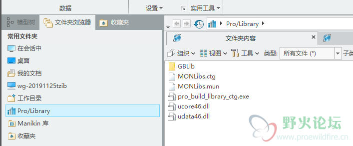

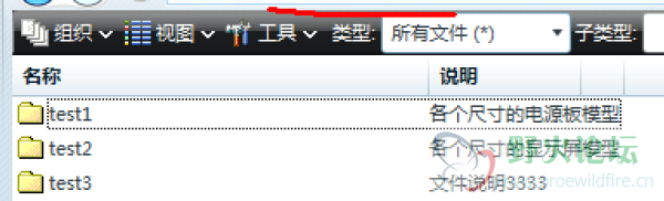

 楼主| 发表于 2019-12-18 15:46 | 显示全部楼层
我完全按照你的说明做了,但是还不可以,主要是画圈的地方
就这两个画圈的地方不对是我哪里错了
就这两个画圈的地方不对是我哪里错了
我的图是这样的
我的图是这样的
每天学习一点,你就是最棒的。
1286
47483
发表于 2019-12-18 20:07 | 显示全部楼层
怎么不可以了?
109
127
 楼主| 发表于 2019-12-19 09:04 | 显示全部楼层
没有名称和后面的对应说明,选型时不知道该选那个。
