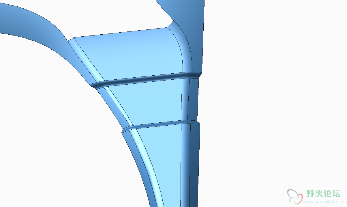

[求助] 蓝色区要下降1MM怎么做
115
发表于 2019-12-15 14:21 | 显示全部楼层 |阅读模式
不知道怎么挖掉在补面,做了总是有瑕疵
prt0001.rar
462.6 KB, 下载次数: 190
文件
115
 楼主| 发表于 2019-12-15 14:21 | 显示全部楼层
我在线等啊

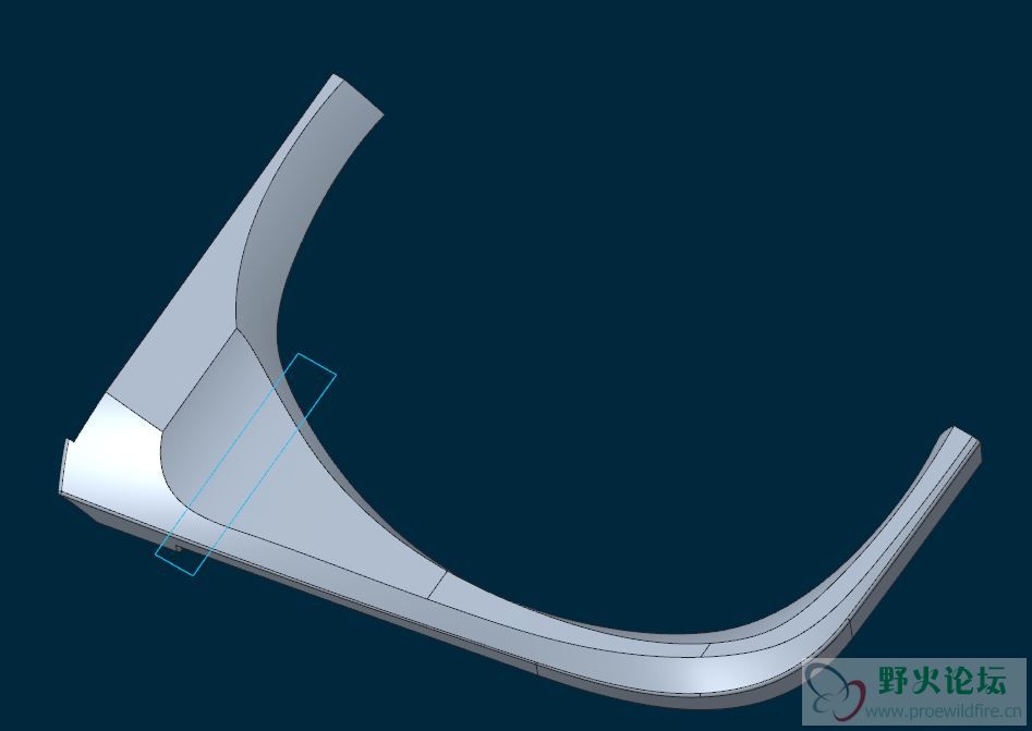

发表于 2019-12-15 16:24 | 显示全部楼层
是不是这样?

 楼主| 发表于 2019-12-15 16:50 | 显示全部楼层
兄弟这样就简单了,我是还要保持上面光滑,
115
 楼主| 发表于 2019-12-15 16:54 | 显示全部楼层
因为要保持光滑才有点难,光滑度可以向下面多延时下都没问题
1142
1615
发表于 2019-12-16 08:57 | 显示全部楼层
简单,去除圆角,重新切低1mm即可。
最后再追加上圆角。
prt0001_1_1.zip
216 KB, 下载次数: 11
402
671
发表于 2019-12-16 10:04 | 显示全部楼层
理解好像是这样
