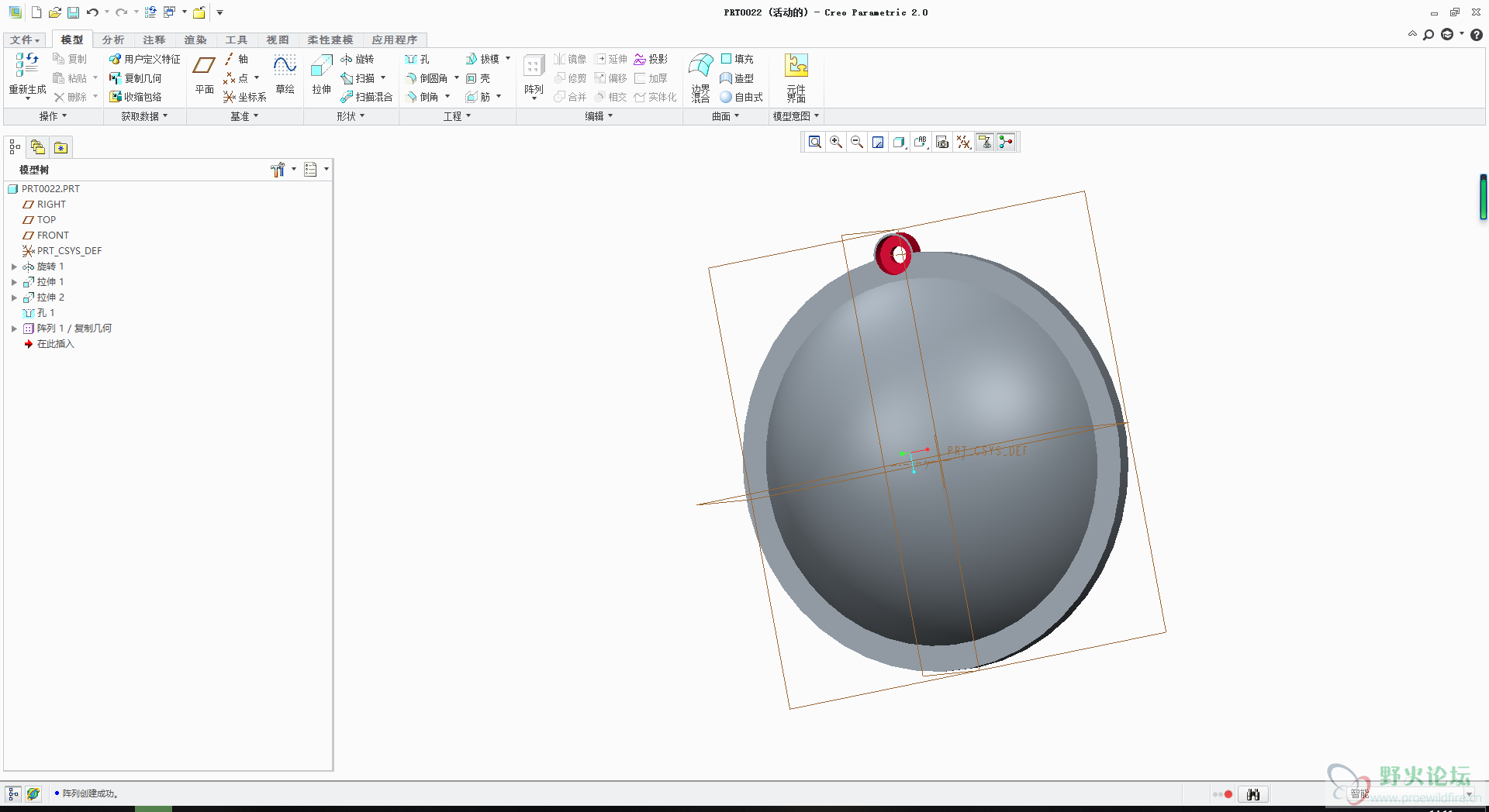

想几何阵列外圆处的半圆及内部的孔,却失败,请哪位大侠帮忙看看哪出问题了

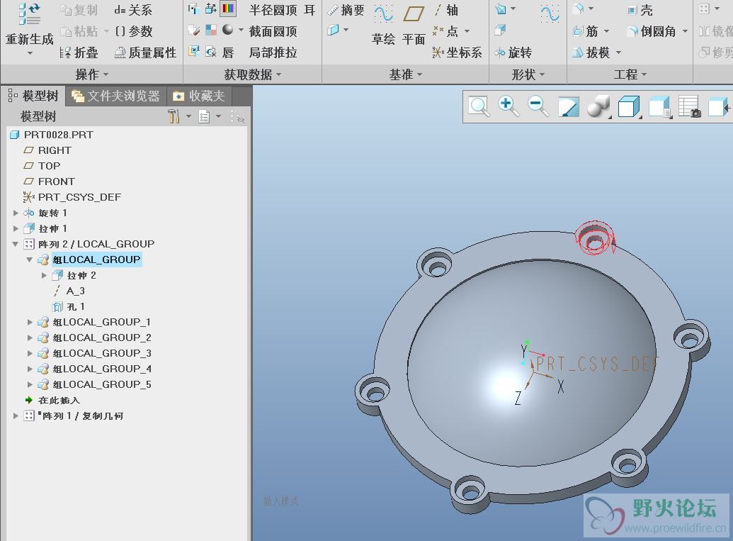

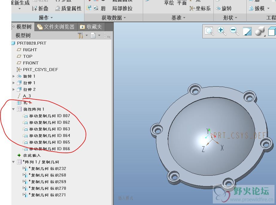

先成组,再阵列就可以了
发表于 2019-12-15 14:16 | 显示全部楼层
先成组,再阵列就可以了
组合下再阵列可以了
