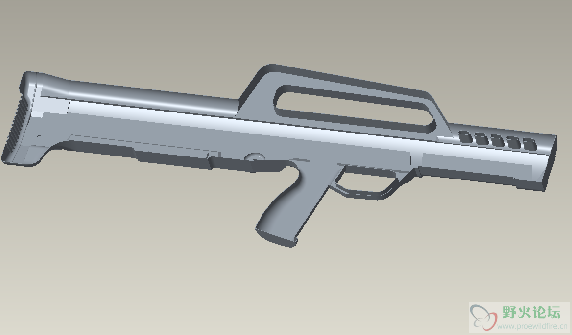

不知道为啥没办法抽壳,我把错误问题面都处理好了,但是就是无法生成,最后连问题面都没显示了,只是错误无法生成,求各位大哥帮忙看下是哪里的问题

抽壳厚度需要多少

抽壳0.5mm

2 MM zuishao a

可以复制曲面偏距来掏料。不能偏距的话可以排除不能偏距的面

大哥,你是怎么抽壳的,为什么我的做不到,能不能发下STP文件看下,胶厚2MM

这种需要用排除法,一看你这图像要抽壳2mm还需要改动很多,
