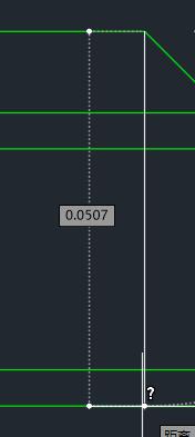

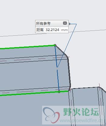

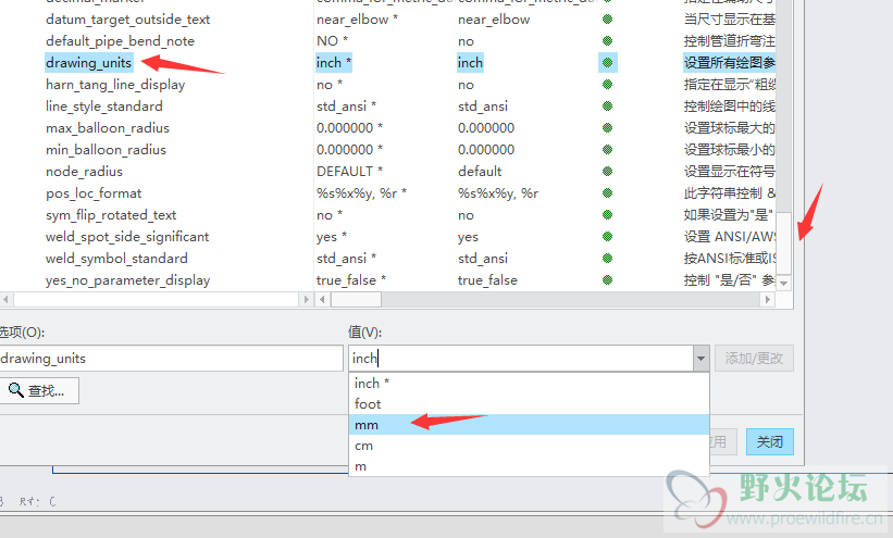

Creo画好图之后导出的dxf文件在CAD里为什么缩小很多?
如何按照实际比例导出到dxf文件?
Creo绘图尺寸
cad打开后尺寸
113
134
发表于 2019-12-14 11:34 | 显示全部楼层
输出比例设置的问题

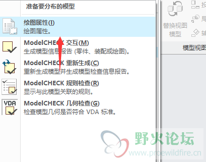

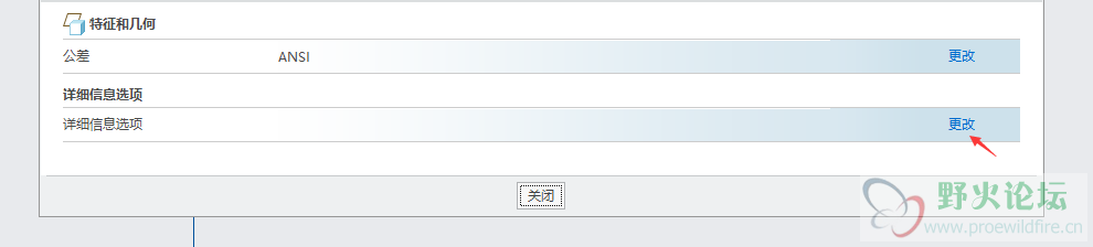

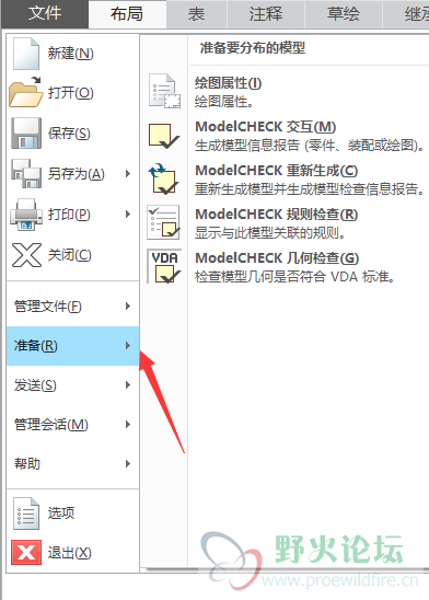

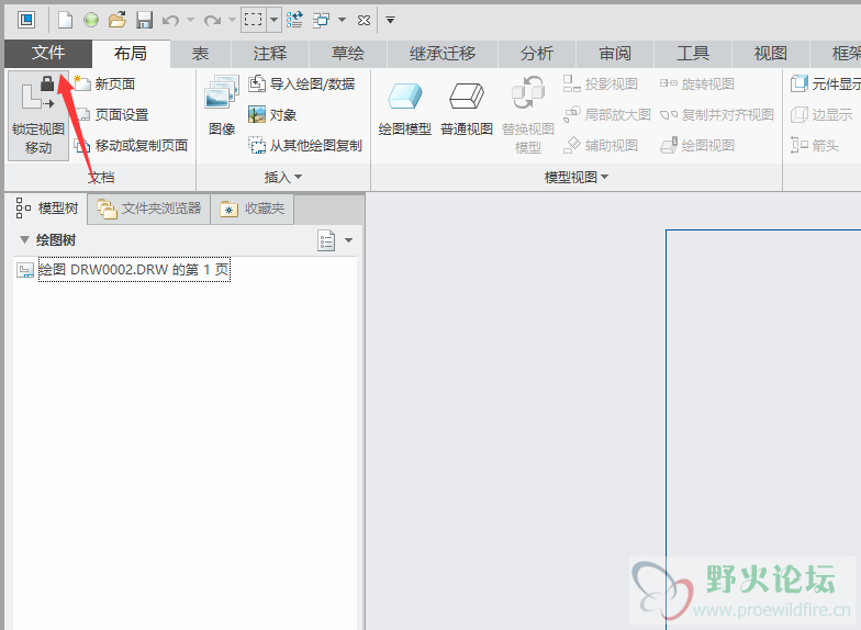

发表于 2019-12-14 15:04 | 显示全部楼层
文件->选项->配置编辑器里添加:
dxf_out_drawing_scale yes
dxf_out_scale_views yes
然后绘图转换时候、点击文件-装备绘图属性-拉到最底下、就可以了
发表于 2019-12-14 15:45 | 显示全部楼层
我之前弄的比例是1:1的。需要到Creo中的有个TXT文本里面修改的。上面改的可能只是暂时的。也可能没有用

发表于 2019-12-16 13:23 | 显示全部楼层
那个txt文本叫做【配置文件】

发表于 2019-12-16 16:18 | 显示全部楼层
wanghenghui 发表于 2019-12-16 13:24
那个txt文本叫做【配置文件】
对的对的。给忘记名字了
