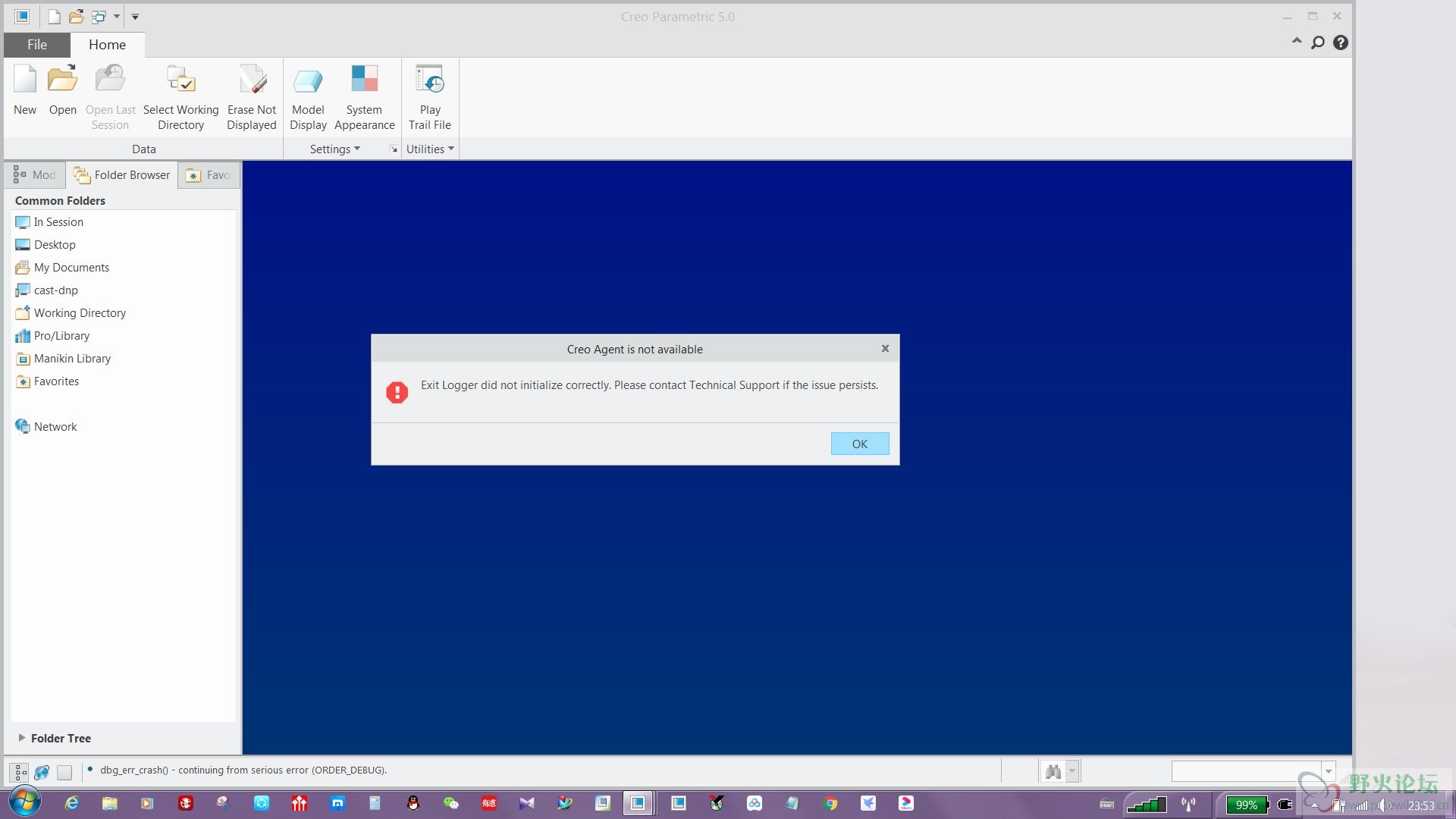

请教大师:我在已按装了Pro/E 5.0和Creo4.0M060后,又安装了Creo 5.0.5.0.。启动Creo5.0.5.0后出现了如下画面。见图: Untitled.jpg
                 不知如何解决。非常感谢大师的指教。

重新安装下 install\addon\qualityagent_64.msi 试试呢
