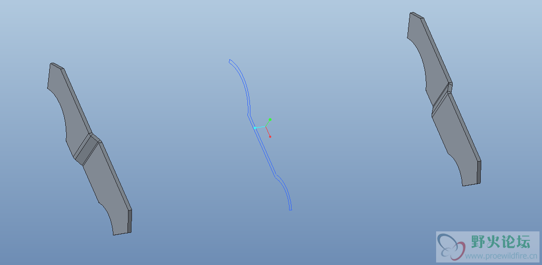

这是我画的模型,左右两侧为折弯件,中间是一个草绘曲线,我想以中间这个草绘曲线为型延伸至两边的曲面,只用拉伸命令无法做到拉伸至指定面,因为左右侧的折弯件是好几个平面,用其他方法我应该怎么操作?谢谢!

拉伸至下一个

 楼主| 发表于 2019-12-13 14:43 | 显示全部楼层
还有其他指令吗?

发表于 2019-12-13 15:50 | 显示全部楼层
两侧拉伸,兄弟

 楼主| 发表于 2019-12-13 16:11 | 显示全部楼层
两侧拉伸中间会有一条线,但我的这个底板是一个整体件

发表于 2019-12-13 16:48 | 显示全部楼层
可以拉伸曲面到两端。两端曲面合并实体化。
